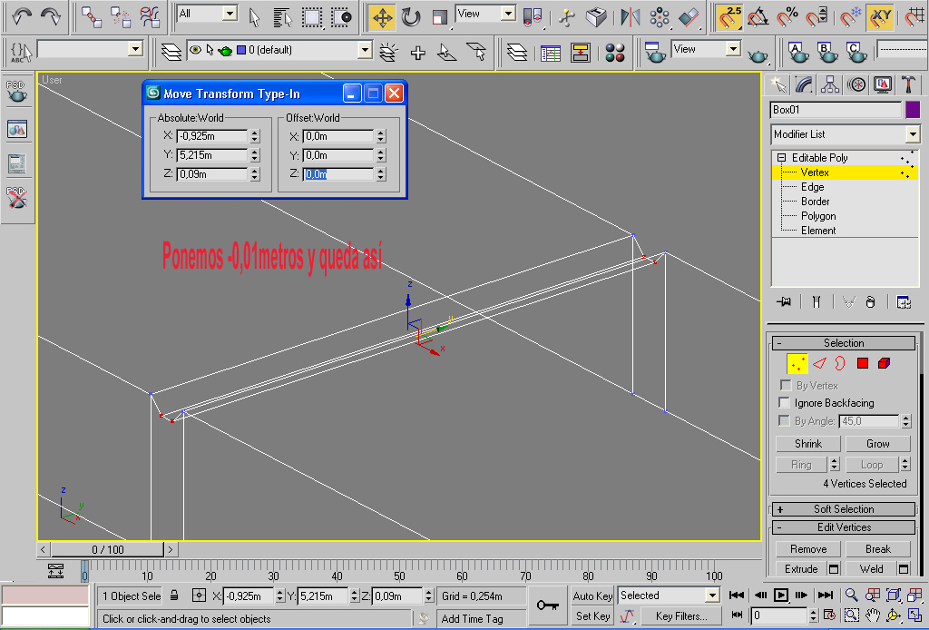

Bueno ya estoy de vuelta a ver si solucionó lo del bordillo. He vuelto 2 o 3 pasos atrás donde seleccionabas las aristas y le daba a chamfer 0,015metros.
Después selecciono las aristas superiores y como siempre le doy a connect con un valos de 2, así tengo esa cara dividida por 2, ahora le doy a mover y dándole al botón derecho sobre el comando mover nos sale move tranform type in(foto5)donde podremos poner cuantas unidades queremos mover en z que serán -0,01metros para que lo haga hacia abajo.

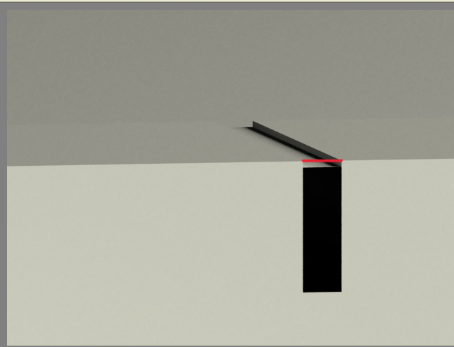

Creamos con Cut 2 vértices uno a cada lado en la arista correspondiente. Esos nuevos vértices lo alineamos en z con los 2 que ya teníamos con el Snap toggle, que ya se ha utilizado anteriormente.
