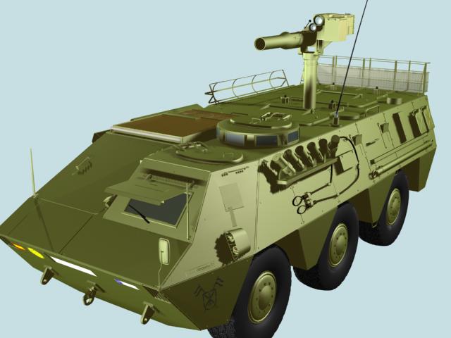

Pues fue mi primer modelo 3d en 3dsmax 3.1, así que, hazte a la idea, en enero del 2003. Te subo unos renders, un techo del 120, que se me quedó en el tintero, y que a lo mejor acabo también ahora, y unas vistas de mi tc-3, para que tengas una referencia si no has encontrado aún fotografías.
También me he dado cuenta de lo mal que lo hice y me ha costado un huevo, separar los lados para mapear. Aunque no le voy a retocar la malla, lo hecho, hecho esta.

Hala. Ya que tú no publicas nada nuevo te invado tu mensaje. Ya lo tengo mapeado y asignado, ahora le toca al Photoshop para cogerle el tono oliva español de base.
A lo mejor le hago la versión nueva con las cámaras térmicas encima del conductor. Mi versión usaba unos ganchos de techo distintos del tuyo que son más modernos, pero eso lo dejo igual.
