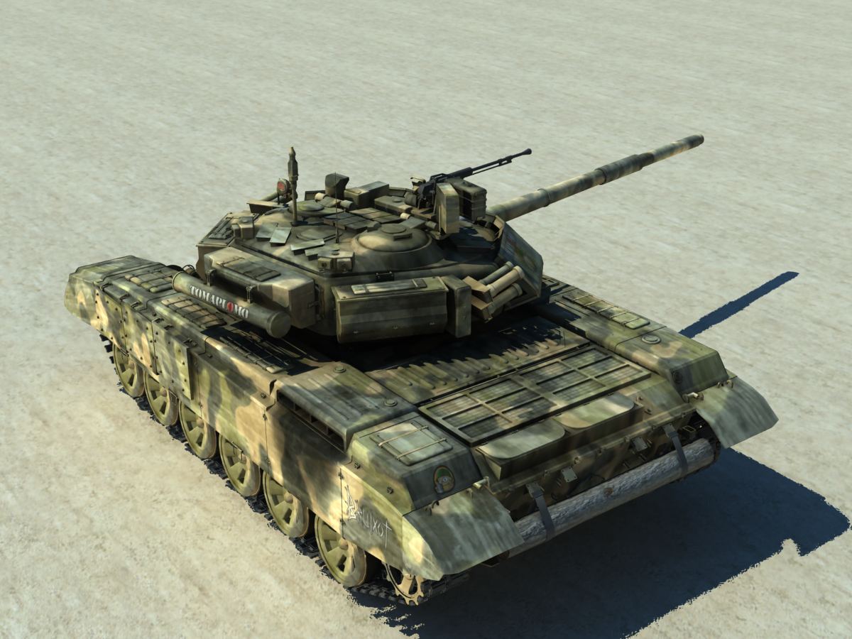

Vaya entiendo lo que dices, esta mañana un compañero me ha dicho lo mismo, posiblemente tengáis razón, pero este de momento me gusta bastante, sí que es verdad que es muy difuso y algo exótico pero no está mal casi salió por hola al mezclar 2, vi que le pegaba bien y tire por aquí.
En todo caso lo tengo fácil para cambiarlo, solo tengo que tocar la últimas capas de Photoshop y probar que tal.
La putada son las tapas y cosas que lleva encima y no están soldadas a la barcaza, al hacer el mapa Ambient Occlusion no permite caras solapadas, tiene que estar todo desplegado (sino te hace un manchurrón negro).
Entonces hay que ir recortando y duplicando el trozo de camuflaje de la barcaza y situarlo igual a el de las tapas y todo lo demás para que las líneas del camuflaje tengan su continuidad correcta etc.
No sé, por probar otro y guardar aparte este tampoco se pierde nada, ya haré alguna prueba.
