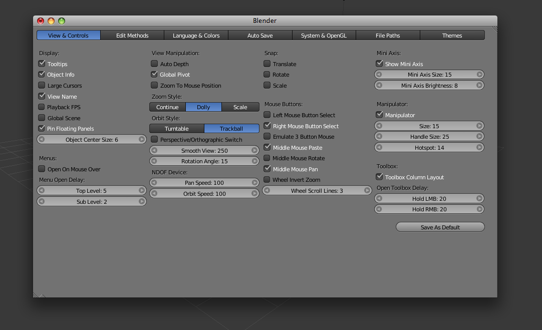

Primer screenshot de la nueva ventana de user prefs. Definitivamente cada vez me gusta más el estilo visual de la 2.5. Aquí: http://www.reynish.com/files/blender...fs_layout, png.
