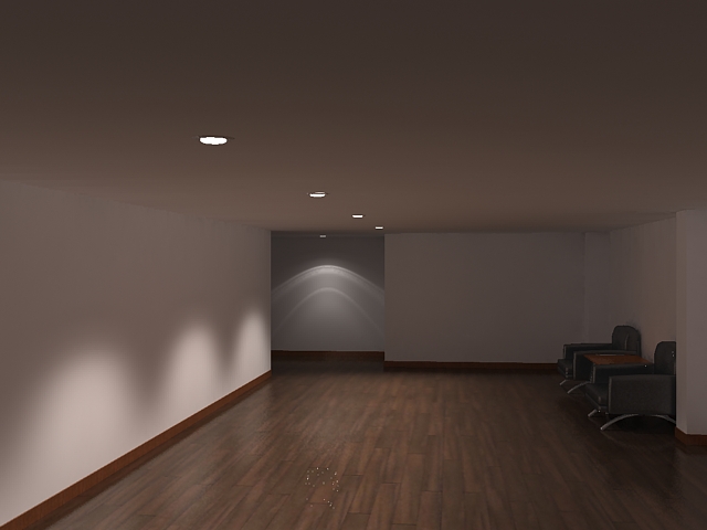

Creo que lo más lógico es terminar tu escena con los modelos correctos colocar texturas simples(osea sin Glossy etc) y ya que tienes la cosas en orden configurar la iluminación con parámetros de iluminación o renderizado muy bajos que te dejen ver que la iluminación esta lograda, aunque te aparezcan artefactos y ya después que notes que la luz tiene buena pinta tiras el render a mayores calidad, esto es lo que he comprendido leyendo este mensaje, pero será mejor que nos ilumine Dideje.
He echo unas pruebas con tu interior José y no he logrado una iluminación adecuada la escena tiene 5 luces fotométricas.
Después de 6 horas esto es lo único que pude lograr Dideje espero que pronto visites este mensaje y me ayudes a configurar bien este simple interior y gracias por todo.

Cebula yo no pude hacer tantas pruebas con esas 5 fotométricas por razones de tiempo, y porqué bueno solo eran pruebas para ocmpartir con vosotros y aprender algo más de las fotométricas que es un tema un poco olvidado.
A mí me gusta mucho como te ha quedado la escena. La verdad. Y el tiempo de render es bajo. Es cierto que no tiene una iluminación muy abundante, pero es que, es lo que yo comentaba, si usas 5 puntos de luz downlights no puedes extender la luz a cada rincón porque es imposible. En la vida real creo que si iluminaras esa escena con esos 5 puntos de luz solamente el resultado sería parecido. Podrías colgar la escena? Así veo si a mí me fallaba algo, o la versión, o simplemente que tenía mal puesta la luz, porque creo que alumbra diferente a la mía. Quizás le puse otro archivo IES. Si puedes subir la escena así tal y como veo en el resultado me sacarías de dudas.

Aquí ponco dos render el primero con Vray y el segundo con Mental Ray los tiempos se asemejan me gusta más la calidad del Mental Ray que la de Vray, aunque confieso que gracias a este mensaje de Dideje tomo el Vray por lo que son mis primeros pasos.

La luz se comporta totalmente diferente, has usado el mismo archivo IES en las dos escenas? Podrías subir esa escena en Vray para probarla haciendo un render aquí? Así verifico que mi versión esta bien, porque el resultado que obtuve yo del comportamiento de la luz era distinto. A veces aquí se han publicado problemas similares. Si abro tu escena y el resultado es el mismo entonces ya descarto eso. Y a aprtir de esa escena ya hago mis pruebas y te las publico a ver qué te parecen, mete la escena con las dos o tres texturas en un (*.zip,) y el archivo IES, que no sé si es el mismo que puse yo en la escena que subí inicialmente. Y con esos parámetros, tal y cómo se ven en la imagen que has subido. Y a partir de que compruebe que estamos con lo mismo te publico mis pruebas y mis conclusiones. Y luego le iremos metiendo otras luces fotométricas distintas. También quiero probar que parámetros has subido tu en la luz, si el multiplicador difuso del settings o el multiplicador porcentual de la propia luz, cosas así. Tenemos que destripar más las fotométricas. Otra cosa trabajas en centímetros o en pulgadas?
Bueno no se me ocurre nada más. Solo que el resultado es muy decente. Saludos.

Cita: la luz se comporta totalmente diferente, has usado el mismo archivo IES en las dos escenas? Son dos archivos IES diferentes por la razón siguientes:
El Vray tiene mayor control de la luz, por ejemplo: puedes regular los rebotes primarios con los secundarios con distintos controles si ves que en la escena los rebotes primarios son fuertes y los rebotes secundarios son bajos pues solo disminuyes y aumentas el múltipler de cada rebote respectivamente además está el control de Color Mapping como en este caso de la escena: que ajuste las candelas de los focos IES hasta que los rebotes primarios fuesen adecuados después mediante fotones ajuste el múltipler de los secundarios de tal manera que la escena contara con una iluminación suave y por último ajuste la claridad de la iluminación general se podría decir cambiando el valor del dark en Hsv hasta que quedará adecuada a mis gustos, este es un comentario rápido claro de mis pasos y lo que he entendido hasta ahora.
En cambio el Mental Ray no puede controlar rebotes primarios con las rebotes secundaios por separado es un solo multiplicador para ambos por lo que si usas una IES muy delgada (o sea que ilumine como lámpara de mano y se note un punto en el piso) solo llega a iluminar una área y lo demás es más oscuro como ocurre en la realidad.
Por esta razón cambie a una IES más abierta para Mental Ray.
Un comentario:
Creo que con todos estos controles de Vray cambiamos por completo la forma en que ilumina un foco iespor ejemplo, dodriamos iluminar un pasillo con focos de mano en Vray como si fuese un foco común de 100 watt cosa que en la realidad es imposible, por lo que supongo que, habrá que tener cuidado con todo esto.
Cita: también quiero probar que parámetros has subido tu en la luz, si el multiplicador difuso del settings o el multiplicador porcentual de la propia luz, cosas así. Tenemos que destripar más las fotométricas. Otra cosa trabajas en centímetros o en pulgadas?
Con respecto a las luces he cambiado el multiplicador difuso en el settings a 1000 y las candelas en el panel modificar, trabajo enpreguntacomo relación 1 unidad = 100 cemtimetros.
