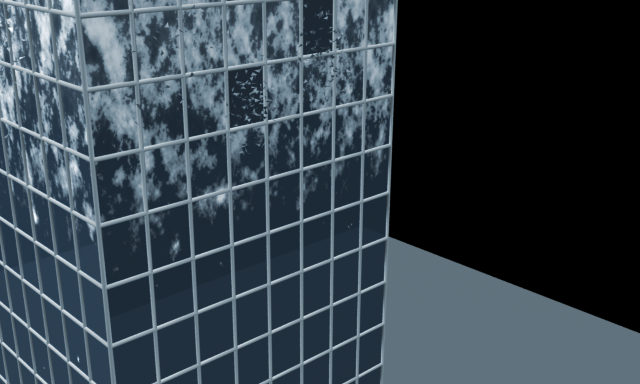

A ver qué os parece esto. Esta imitando una secuencia de the day After tomorrow. Todo procedural. Cuando llegan a cierto grado de congelación, algunas ventanas seleccionadas aleatoriamente se rompen. http://www.miguelperezsenent.com/media/tests/Frozen, avi.

Mola mucho, pero lo de que se rompan aleatoriamente no lo veo claro. Al menos habría que pulirlo un poco más y poner otra condición: las que estén x tiempo congeladas se rompen aleatoriamente.
O algo así, porque queda raro.
Bueno, queda raro, ya sabes que es un curro genial y todo eso. Pero por opinar.
Hombre claro, solo se rompen las que llevan x tiempo congeladas. Pero no se van a romper todas, solo unas cuantas seleccionadas aleatoriamente.
Si, ya me imaginé que lo habías tenido en cuenta, pero quizás le falta un poco de exageración o de ajustar ese valor x. Por ejemplo, en el momento 0:03 la rotura de la ventana se queda como un efecto aislado y eso le hace perder continuidad en la cabeza del que ve el efecto.
En fin, el trabajo está muy bien, ya lo sabes.
Sigue así.
Ahí tienes toda la razón, eso tengo que cambiarlo.Cita:
El ruido solo se expande, deberías de modificarlo para que empezara más pequeño y que luego se fuera haciendo más grande, para que no parezca una textura animada.
Te dejo un ejemplo que acabo de hacer rápidamente: http://www.danielpferreira.com/Houdini/noise, hip.
Echale un ojo, yo ahora me voy a comer, cuando vuelva te explico un poco.
Hey Slime, gracias por la escena, está muy bien. Está basado en levelset, ¿no? Lo de que se expande, no sé exactamente a qué te refieres. Yo lo que he hecho no es utilizar el atributo de congelación para máscara entre el ruido y el cristal, sino para cambiar el threshold, que me parece que es lo que has hecho tu con el max(x, y).

Los dos niveles de ruido los pille de una escena antigua que modificaba un levelset, pero como Houdini no tiene herramientas de levelsets (los isoffsets no se pueden manipular como matriz de puntos) utilice geometría y no le cambie el nombre a las variables.Cita:
Si, muy parecido, después de ver el video otra vez si que veo que funciona bien.Cita:
Lo que se hace raro es que la congelación vaya de arriba abajo uniformemente. Debería de pararse en cada ventana y congelar los Marcos antes de seguir a la siguiente para que quedase mejor, porque esos Marcos actuarían como una barrera termodinámica temporal, creo yo.
