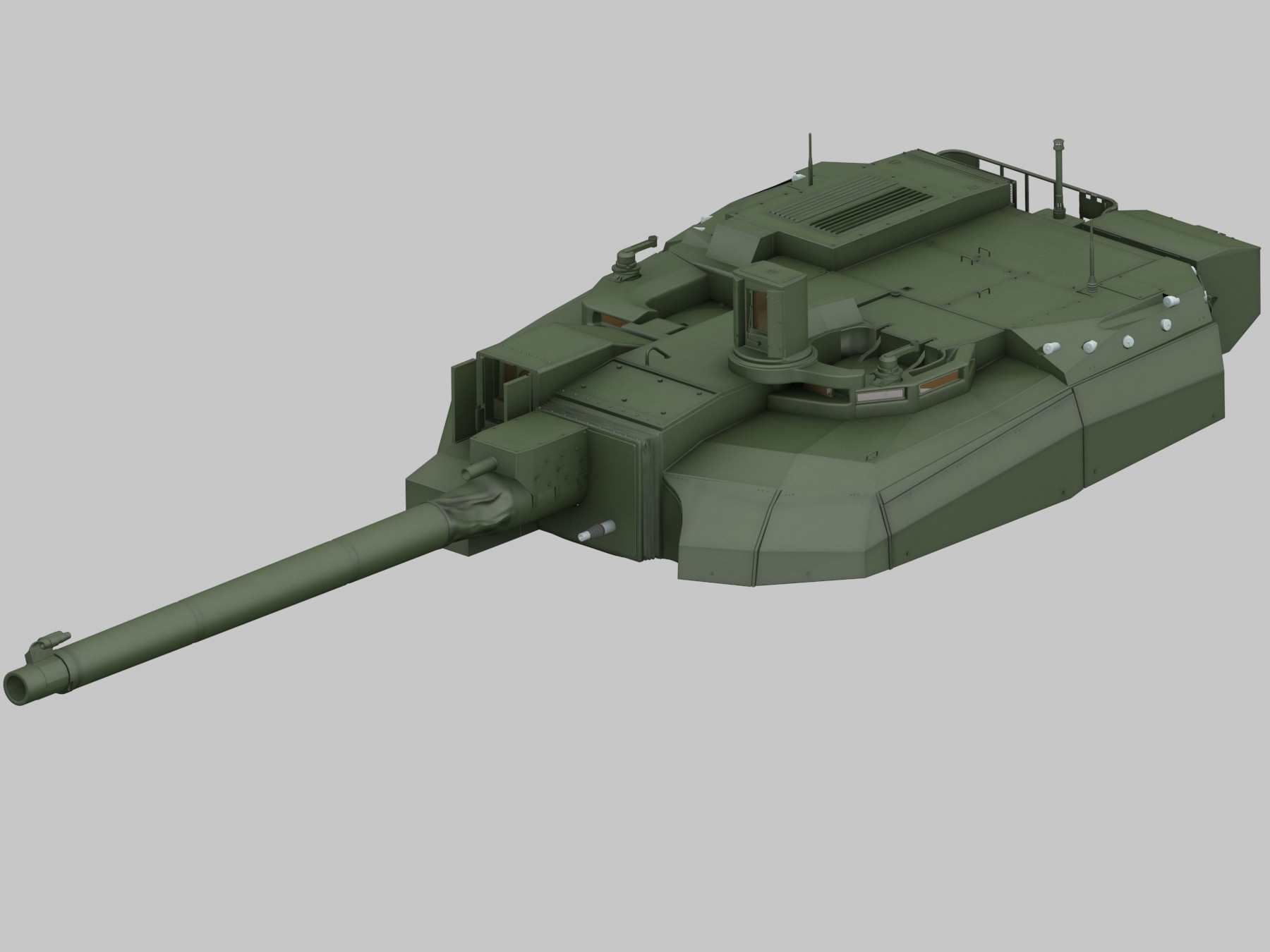

1 Archivos adjunto(s)
Leclerc
Ya va cogiendo color, aunque todavía falta por cuadrar algunas manchas rebeldes y texturizar lo que falta. Pongo un trozo de la barcaza para ver que coinciden con sus manchas, luego ya la quito y sigo con la torreta sólo.

3 Archivos adjunto(s)
Leclerc
Leclerc
Cita:
Aquí todo pintaito ya.
Hola Karras. Pues a quedado muy bien. Solo veo unas piezas pequeñas en la parte de la torreta que es verde que están pintadas de gris. Es un trabajo muy detallado. Saludos.
Leclerc
Supongo que te refieres a las soldaduras, esa son un mundo aparte, las he sacado del Unwrap general e irán con su respectivo color, dependiendo de en que mancha caigan ;-) también falta el material antiresbalazo en las partes superiores que sí irán en el Unwrap en un Bump, pero eso será al final, antes los modelaba, pero lo creo innecesario ahora.
