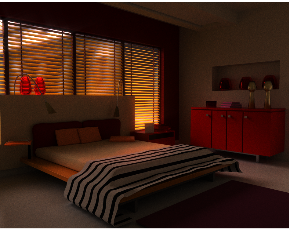

Unos render en penumbra.
Archivo adjunto 190827
Archivo adjunto 190828
Bueno al final he vuelto a hacer la composición y ha funcionado, deben ser los duendes.
@Límite: El problema en los nodos que muestras en tus capturas está en los valores X e Y del nodo scale. Esos valores corresponden a factores de desplazamiento horizontal y vertical de la imagen. 1 y 1 como tienes puesto en ese nodo significa qué la imagen estará un 100% desplazada hacia la derecha y 100% desplazada hacia arriba. Probablemente en los nodos que has vuelto a configurar desde cero hayas utilizado unos valores diferentes para ajustar el fondo a la escena. En cuanto al aspecto final de la escena, veo demasiado ruido. La botas en particular se ven bastante mal y los postes están llenos de luciérnagas. Probablemente debas ajustar la iluminación de la escena disminuyendo la intensidad de la lámpara y subir también los pases. 200 pases sólo suelen bastar para escenas muy simples o en las que desactives los rebotes de luz.
@Soliman: El uso habitual del nodo alphaover no es como indicas. El fondo siempre va al socket superior y la imagen que aparecerá superpuesta va al socket inferior. Si las imágenes que se conectan a los sockets tienen su propio canal alfa (y normalmente las capas generadas con transparencia lo tienen) basta con eso. El socket de factor está ahí para cuando quieres ajustar manualmente el factor de mezcla o cuando ninguna de las imágenes tiene un canal alfa y para mezclarlas necesitas utilizar una máscara qué hayas creado manualmente, o incluso el canal alfa de una tercera imagen.

En el alpha over me estaba yo liando. Lo del nodo scale estabas en lo cierto. Como te he dicho gracias, que se nota la gente que sabe bastante por aquí. Sin vosotros no avanzamos en este mundillo. Un saludo.
Archivo adjunto 190842
Le he bajado un poco la energía de emisión de la llama y le he subido algún tono de iluminación en los nodos del world. Las luciernagas se han ido yendo a otro sitio.
