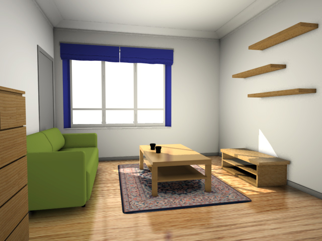

1 Archivos adjunto(s)
Iluminación primeros pasos
Aquí está mi contribucion, hice un pase aparte de Ambient Occlusion como indico César, y la compuse en Adobe Photoshop, donde también corregí la iluminación con curves, hay 5 luces en total, (esta es una escena sencilla):
-Una omni ambient only en el centro de la habitación, 0.6 de multiplier.
Una omni Diffuse only en el lugar donde cae el sol, color amarillento, 0.3 de multiplier.
Una omni dif y Spec en la ventana, color azulado (skylight) sin sombras.
Una direct como Sun, Raytraced shadows, color amarillento, 1 de multiplier (aunque creo que debería ser más fuerte, probad con 2).
Una direct apuntando hacia abajo para software shadows. 05 mult y -1 de shadow con color gris claro.
Lo del material en la madera es un poco complicado de explicar, a mí tampoco me salía nada, pero en la ayuda del 3ds Max explican que debes asignar especificamnete id a las Faces que usaran el Flat Mirror, consultar user reference para mayor información.
Tratare de mejorarla, la omni.
