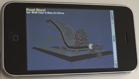

Por cierto, este motor http://code, google.com/p/olongengine/ para iPhone ya puede leer directamente los.blends.
https://www.foro3d.com/images/upload.../2009/10/1.png

Interesante, sí señor, pero a mi el 3d en dispositivos portátiles nunca me han gustado.
