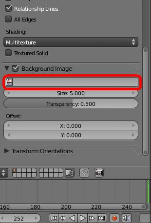

No sé si lo estoy haciendo mal, pero creo que aquí falta un botón para abrir la textura que se quiere poner en el visor.
Archivo adjunto 117136
Hay que ir a algún material y cargar una textura para que aparezca en la pestaña y poderla seleccionar, no sé si esto es así o es provisional, es algo tedioso y va contra la filosofía de hacerlo todo más fácil y rápido, si lo estoy haciendo mal como siempre gracias por la ayuda.
https://www.foro3d.com/attachment.ph...hmentid=117136
Tienes que tener la imagen cargada, no hace falta ningún material ni ninguna textura, pero la imagen debe a ver sido cargada previamente (por ejemplo, desde el UV editor).
Sí, supongo que, pondrán un botón extra para cargar directamente.
