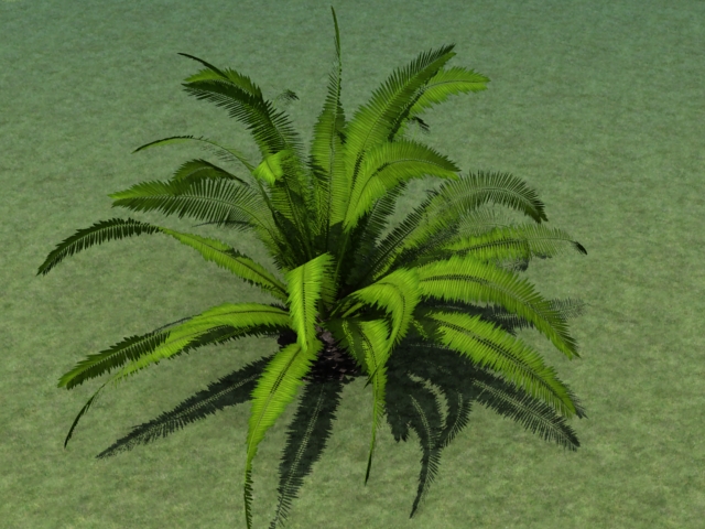

    Retomo este hilo porque tengo que representar la vegetación de un terreno. Como gran parte de ella esta protegida y no se puede tocar tengo que represetarla lo más fielmente que pueda (que será poco).
    Estoy con los Onyx, texturizándolos y tal.
    Estoy hasta los huevos de palmeras, y lo que me queda, y otras especies.
    Por si la peña se anima a intercambiar técnicas.
    Miniaturas adjuntas Miniaturas adjuntas V_PALM_Phoe_cana.jpg   V_PALM_Phoe_cana_02_01.jpg

    De momento, le doy el UV automático del Tree Storm a las hojas, y me estoy haciendo los mapas yo. En los troncos prefiero aplicarles yo un UVW mapping.
    A ver que tal.

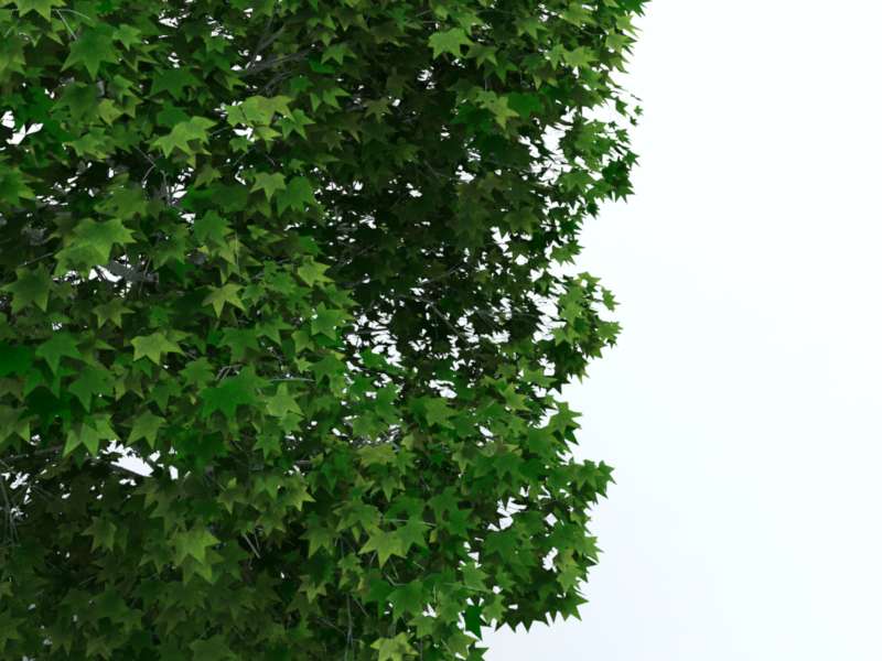

    Un regalo Pit: Si no recuerdo mal, el Tree Storm te permite elegir entre tener un mapeado o tener color por vértice. Con el mapeado puedes tu hacerte tus mapas, pero tiene el inconveniente de la falta de variación en el color de la hojas que te ofrece el color por vértice ¿ok? Bueno pues hay un método para obtener lo mejor de los dos mundos:
    Replaceas el árbol con el Tree Storm, seleccione el UV automático. A continuación, le asignas Unwrap UVW (con esto lo que haces es capturar las coordenadas de mapeado de la geometría). No modifiques nada en el Unwrap, ahora bajas en la pila al objeto Tree Storm y seleccione el color por vértice en lugar del UV automático. Ahora tienes un árbol con colores por vértice y coordenadas de mapeado.
    Para poder aprovechar esto yo lo que hago es asignar en el canal Diffuse del material un mapa RGB multiply utilizando como submapas el bitmap y un color per vertex.
    Parece un poco complicado, pero si utilizas unos colores adecuados en el Onix (no demasiado oscuros ni saturados) te permite aportar una interesante variación en los matices de color de las hojas de la vegetación.
    Si no te queda muy claro cómo se hece todo el lío, dímelo que intentaría buscar un hueco para hacer una guía más visual.
    Su tabaco, gracias. Un saludo.

    Aunque los títulos de las imágenes se explican por sí solos: Color per vertex: los colores del Onix buenos para la vegetación en el fondo/segundo plano. Tiene variación de tonalidades, pero no hay textura.
    Color bitmap: la que menos me gusta, hay textura paro no hay variación en las tonalidades, queda irreal.
    Color RGB multiply: hay textura y variación tonal. En un árbol con suficiente detalle aguanta bien un primer plano. La mejor opción. Tiene más trabajo para ajustar los materiales.
    Las pruebas la he hecho a la Carrera, ajustando más los colores por vértice (no he tocado los del árbol que he usado), se podría conseguir un resultado mejor (con tonos menos saturados).
    Miniaturas adjuntas Miniaturas adjuntas Color rgb multiply.jpg   Color bitmap.jpg   Color per vertex.jpg
