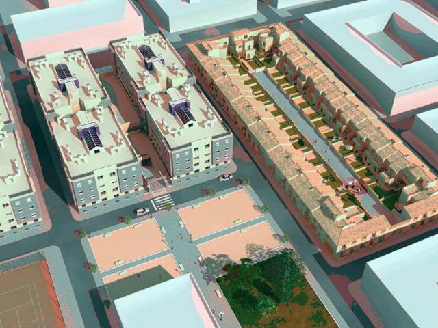

    El problema es el siguiente si utilizas la versión de Vray (la última 1.09.03c o similar) cuando renderizas una animación entre cuadro y cuadro hay una variación de brillo, entonces cuando reproduces la animación se nota una especie de parpadeo, he probado con la versión de demostración y ese parpadeo desaparece, buscando y buscando en los foros me encuentro que en el foro de Vray, dicen que cuando la versión no es original o sea que está pirateada con el registro de ese tal Rocon, ese fallo de parpadeo siempre aparece, con lo cual he comprado una licencia de Vray, y ahora tengo un problema mucho más gordo he eliminado el registro de Vray, lo he vuelto a instalar y he colocado la autorización que me mandaron por email, y ahora las imágenes estáticas salen con unas mancha rojas gigantes o sea que sombrea como una, adjunto una imagen para que la veáis, y a ver si alguien ha tenido este problema o algo similar, gracias de antemano.

    Esa variación de brillo es conocida como flickering y se resuelve usando Backburner para renderizar con Vray, yo lo he probado y funciona muy bien, esas manchas rojas de las que hablas se deben a una alteración en el canal r y sucede cuando registras una versión original sobre la pirata, échale un ojo al registro y borra todo dato sobre Vray y reinstala en limpio es la única forma de solucionar ese problema.

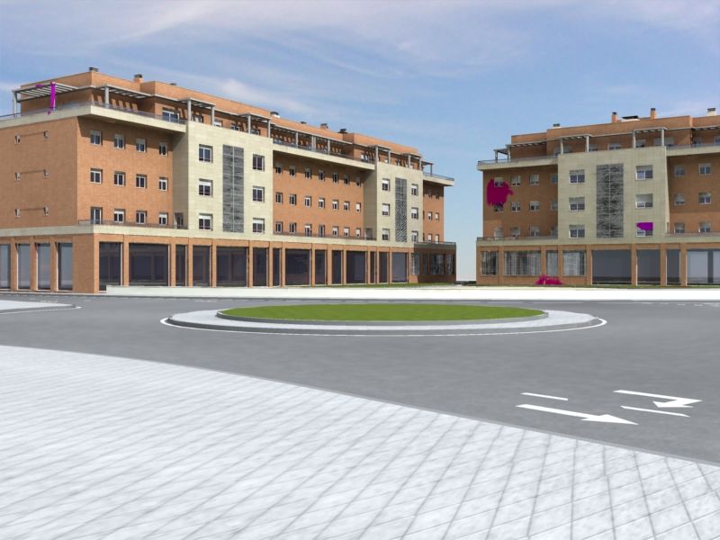

    Si tengo la d, pero ahora tengo otro problema me salen manchas de colores sobre todo rojo en algunas partes de la imagen, creé que era porque usaba reflexiones Raytrace, pero no, siguen saliendo, el Vray este me está volviendo loco. A ver si tienes alguna solución, te adjunto un render.

    Logitech, quizás podrías probarlo sobre un ordenador que no haya tenido instalado el Vray. Así por lo menos sabrías si el problema viene de ahí. El truco del Backburner sirve para cualquier versión. Saludos de Drakken rotor.

    Lo del Backburner lo probé con la 1.08.0xx y la 1.09.02u y funcionó bien. En cuanto a las manchas rojas estoy seguro de que es porque previamente había sido instalada una versión registrada a Rocon este mismo error se ha reportado en el foro de Vray varias veces una instalación en limpio debe resolver el problema lo cual probablemente implica formatear, como Drakken prueba en otro ordenador que no haya sido instalado el Vray previamente. Saludos.

    Ya lo he solucionado, sin formatear y sin reinstalar el Vray, gracias a todos por vuestra ayuda, el problema no tiene lógica, pero lo expuse en un email al servicio técnico de Vray y la solución es la siguiente.
    En los materiales que contengan bitmaps, en la casilla crop o recorte hay que activarlo, que en realidad esa opción es para recortar un bitmap como su propio nombre indica, pero funciona. Si os fijáis en las últimas versiones del Vray al hacer un render aparece un cuadro de diálogo donde te dice los materiales que están perjudicando a la escena si apuntas estos y corriges lo dicho todo va de lujo, ah, otra cosa para eliminar el flickeo (cambio de intensidad de brillo entre fotograma y fotograma) la versión del Vray tiene que ser original, pero si solo tienes una licencia no puedes utilizarlos en otras máquinas ya que te pide una autorización distinta ya que está asociada al code del 3dsmax, hay un truco para autorizar con clave original en otras máquinas, si a alguien le interesa que publique aquí, y así os ahorráis comprar más licencias.
