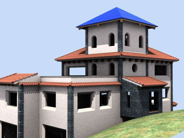

    Pues nada, lo de las tejas es una putada y gorda los tejados que estoy haciendo suelen pesar unas 60 Mb y no marchan nada mal con las tejas a tamaño real y con posibilidad de primeros planos.
    Lo que yo hago son tres tejas o más dependiendo de la necesidad de cada uno, estas tejas tienen que ser muy simples, pero con una curva de unos 8 polígonos.
    Las siguientes 8 tejas son la mismas, pero con 5 polígonos de curva, y eliminamos las partes que no se ven, donde se apoyan, el canto trasero y si son las tejas de abajo se quitan los laterales.
    Las restantes tejas son de 4 o 3 polígonos en la curva.
    Se suavizan las caras con lo de los cuadradillos con números.
    Y Refx es lo mejor que he conseguido hacer. Gracias.
