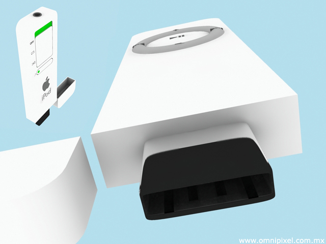

    IPod shufle creado con v ray, aproximadamente 2 horas de modelado. Una duda:
    ¿Cómo creo un render en wireframe usando v ray? Gracias.

    No esta nada mal, además me gusta que te haya dado por lo mismo que ha mí, me lo regalaron hace poco y también lo hice en Blender, cuando llegue a caso os subo una imagen.
    No sé si tendrás un modelo en persona, pero me he fijado que el modelado en algunas cosas es muy detallado, pero en cambio en algún detalle creo que flaquea, pero me parece que el modelado está bastante bien.
    Referente al texturizado es bastante difícil conseguir ese blanco lacado de Apple y que encima parezca real quizás la falta de entorno no deje que luzca el material.
    Te aconsejo que no uses perspectivas tan forzadas y tan en escorzo, en un objeto tan peque quizás viene mejor una vista más amplía.
    De Vray no sé nada así que, lo siento.

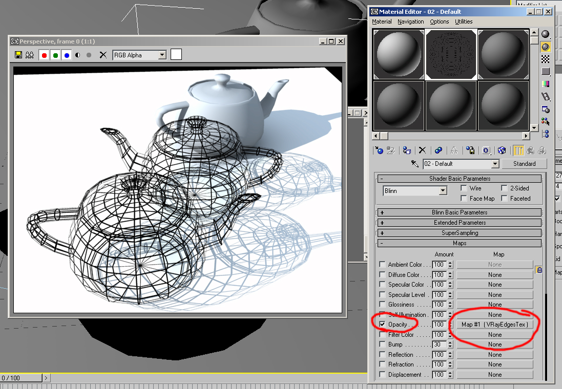

    Vray tiene un mapa específico para renderizar en wireframe. El mapa se llama Vray Edges TeX. Se lo tienes que, aplicar al canal de opacidad de un material standard y.
    Ya esta. Saludos.

    A ver, creo que, o no se me ha entendido, o no habéis leído el mensaje que dejé. Si el mapa se lo aplicais al canal de opacidad, el objeto es transparente. Igualito, igualito que si utilizas un material wire con el motor standard.
    Si queréis os hago un gráfico, pero más fácil no puede ser. Y el que me diga que aparecen caras no está aplicándolo en el canal de opacidad.
    Bueno, que carajo, os adjunto los settings, para que no digáis que no funciona. Saludos.

    Tunkasila, genial. Siempre quise hacer que aparecieran las sombras, eso me viene de pelos. Y disculpa, como lo había probado en el canal Diffuse, leí muy a la rápida tu mensaje, y claro ahí esta. Gracias por insistir en la explicación. Saludos.
    Posdata: vaya, como no se me había ocurrido.

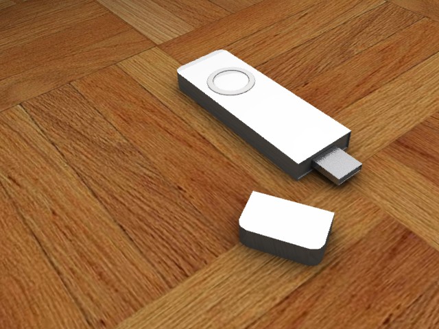

    Me cambie de tema lo siento mi aporte al tema.

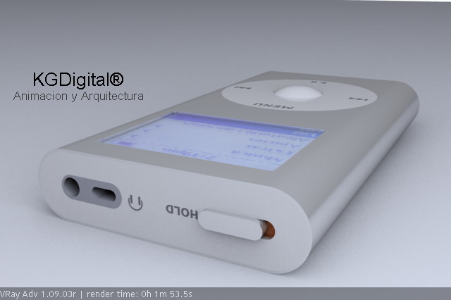

    Bueno pues yo aprovecho para enseñar mi IPod.
