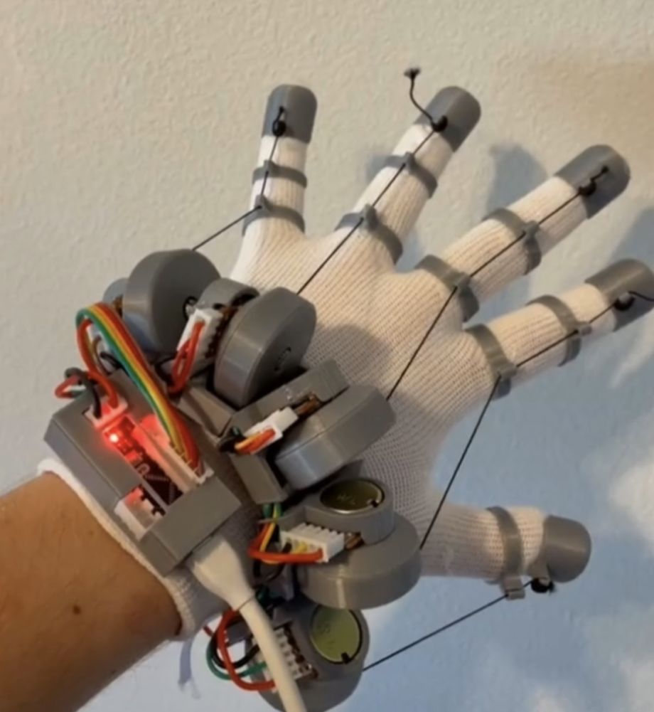

    Guantes de realidad virtual por 22 dólares, ideados y creados por un estudiante de VR.
    Un estudiante conocido como Lucas VR en YouTube diseñó y construyó sus propios guantes para realidad virtual por sólo 22 dólares.
    El diseño no se basa en nuevas decisiones técnicas únicas, sino que utiliza soluciones inteligentes baratas.
    El video muestra los materiales utilizados al mismo tiempo que explica el proceso.
    Lucas usó una impresora 3D, algunas piezas de una guitarra eléctrica y un par de detalles económicos.
    El resultado final también tiene un microcontrolador económico para trabajar y detectar movimientos mediante una aplicación personalizada basada en
    Python.
    La aplicación recopila datos de movimiento y convierte el par de guantes en dos manos VR.
    Una cámara Oculus Quest 2 se utiliza para definir la posición de un usuario.
    Esos guantes incluso se pueden usar en Half-Life. Y la cosa es que Lucas no quiere vender la idea una gran empresa, ha preferido compartir la aplicación y la instrucción completa de cómo hacerlo de forma gratuita.
