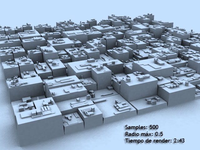

Hola a todos seguimos con las pruebas. Esta escena está un poco más trabajada los Shaders, bueno la escena me la baje de evermotion, la iluminación y los Shaders los he variado para utilizar el Ambient Occlusion, como siempre no lleva ni GI, ni FG, este es el render original, tal cual sale del horno y tratado niveles en Adobe Photoshop.
Si alguien le interesa pongo un enalce para bajar la escena, un saludo.
