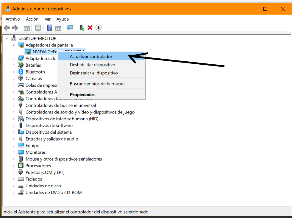

    ¿Es un PC o un portátil?
    Según que PC llevan una pila pequeña que suele durar varios años, pero que sin eso no te funciona o no funciona bien.
    En los Windows, en "Panel de Control" "Administrador de dispositivos" puedes actualizar los Drivers directamente.

    Es un PC, intentaré ver lo que dices a ver.
    Gracias por la ayuda
