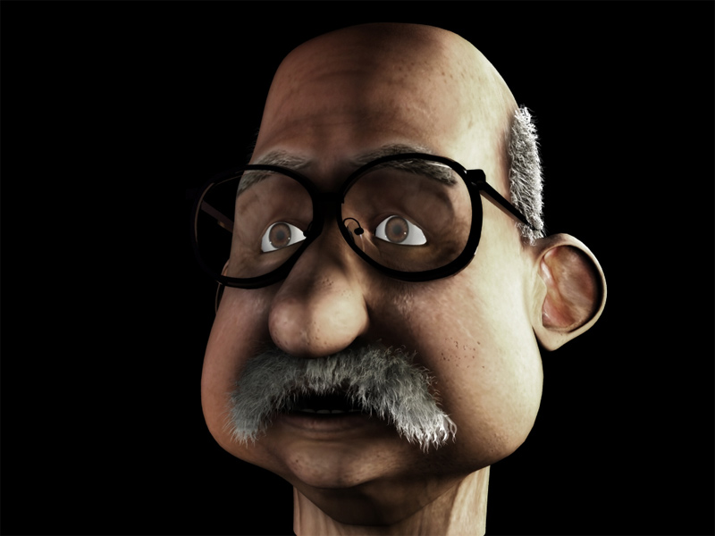

    https://www.foro3d.com/attachment.ph...id=16257&stc=1. En este Lin se encuentra una imagen del modelo que estoy trabajando.
    316
    3dsmax Bigotes como vinvulo a un objeto con morfismos?
    Vaya, está muy bien, te recomiendo que a partir de la malla original modeles el bigote y le apliques el Hair, de esta forma no solo reaccionara naturalmente al animar la cara, si no que también te dará un poco más de libertad al momento de gestualizar.
    Con respecto al pelo de la cabeza, podrías agregar unas cuantas aristas que delimiten el lugar donde habrá pelo y después sensillamente se lo asignas a los polígonos seleccionados dentro de la misma. Suerte y espero ver pronto más avances. Saludos.
