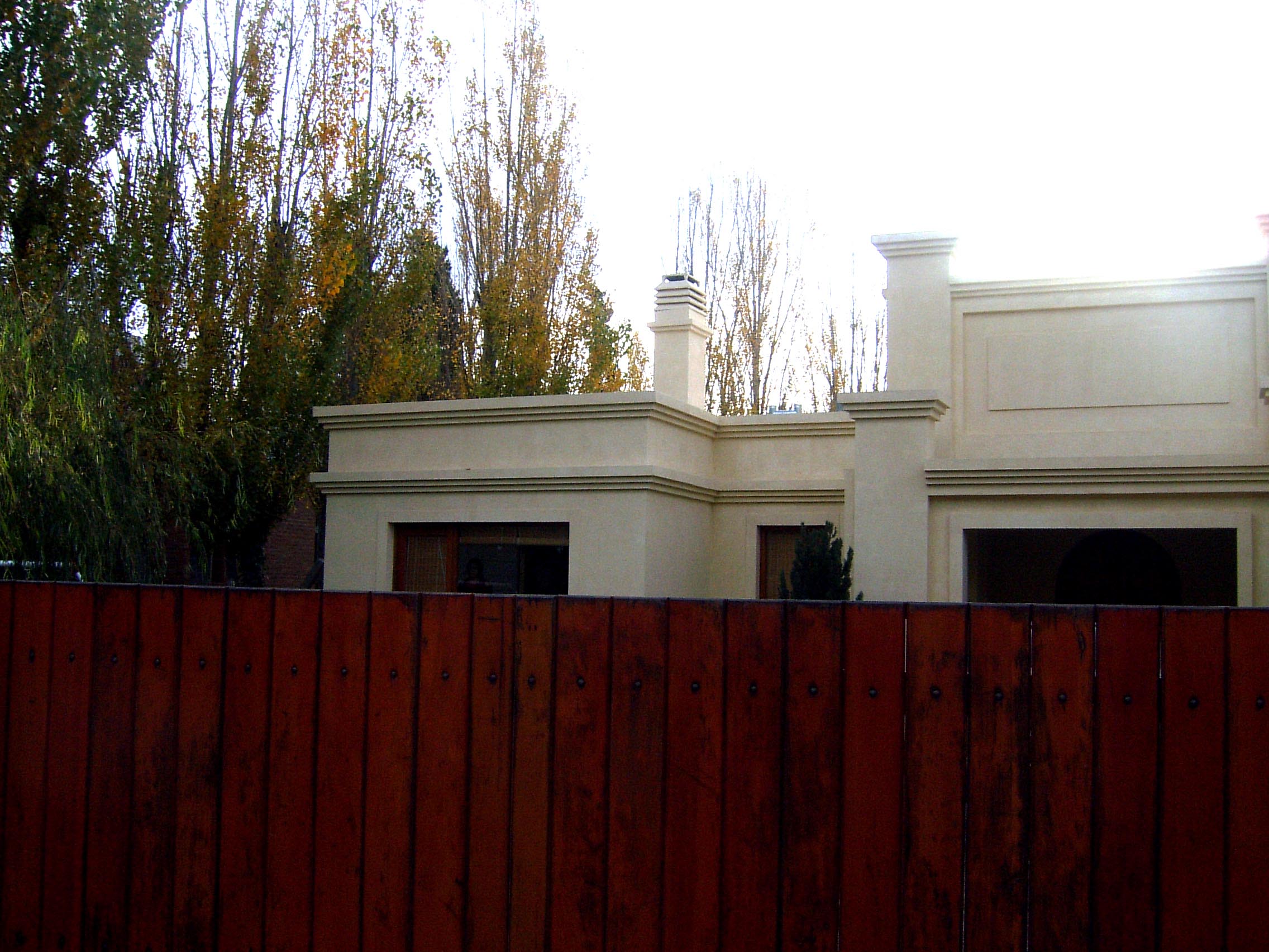

    Hola, sigo con este tema que me quita el sueño a la casa de la fotografía le quieren hacer un techo con 4 caídas sobre uno de los lados, el tema que ya probé y se me arma un lío, hasta hice la casa en 3d para después darle a las paredes un material mate para transparentarlo y que me quede solo el techo, pero se me arma lio con el ángulo del techo sobre la casa no lo puedo ajustar existe algún truco? Una vez creo haber hecho algo así y le hice una máscara directamente sobre la fotografía con Spline, pero ahora se me van para culquier lado, por favor ayuda estoy usando el 3ds Max 7, gracias.

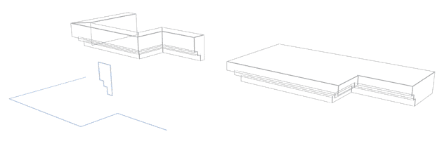

    Coge una Spline como el recorrido y soleva otra Spline con la forma escalonada, una vez tengas la pieza puedes colapsar los vértices que no se ven.

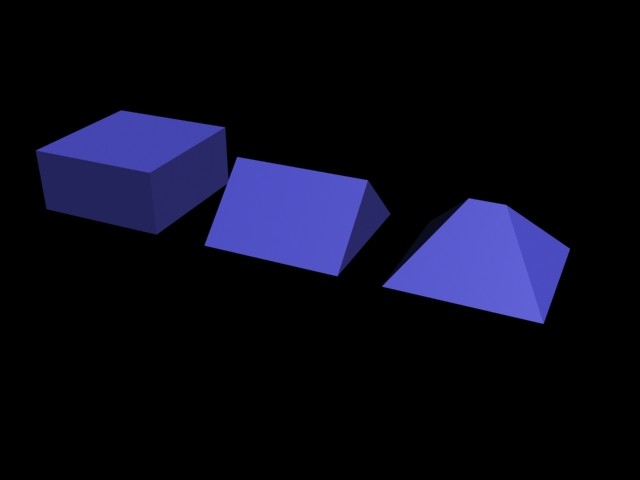

    ¿Puede ser algo así? Pues la idea es partir de un cubo e ir colapsando y moviendo vértices.

    Si ok, el techo lo hice el tema que me cuesta encajarlo arriba de la casa, como estoy mirando de abajo hay una parte del techo que no se ve, entonces se me complica cuando hago la mascar con la Spline y extrude y le pongo material mate para que me tape lo que no va, pero no me sale, las líneas de Spline se me van para cualquier lado.

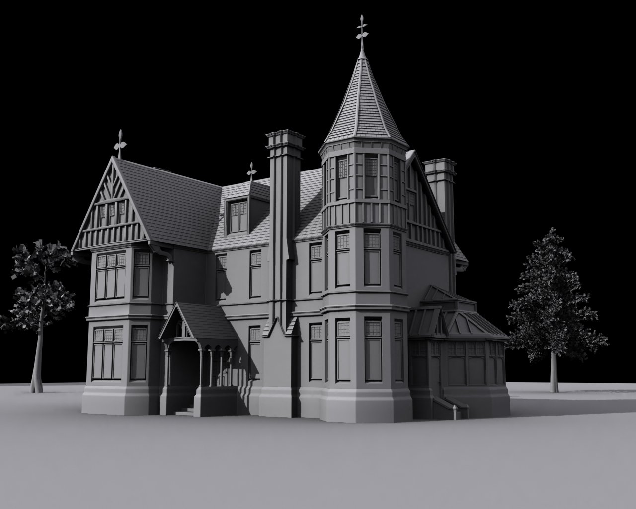

    Me recuerda a la paliza que me di para hacer esta casa. Posdata: lo mejor, hacer la forma del canto con un polígono y extruir hasta el fin del mundo.

    Era una practica, tenía que hacer una casa y elegí una de un grabado (que es exacta a esta, lo juro), solamente quedo que al final las cruces son un poco más grandes, pero el modelo en si me gusto.
    Posdata: la práctica era obligatoria hacerla con editable Mesh, no poly.

    No hombre, no te quedes así ¿no puedes poner algo gráfico para verlo? Tal vez no has dibujado la parte baja del escalonado al dibujar la sección. En el dibujo que puse yo convertí en poligonal editable y luego cree los polígonos superior e inferior.
    Yo apoyo tu solución es la más decente y fácil de hacer.
