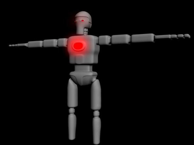

    Aquí les enseño mi primera muestra del robot que estoy haciendo, no es gran cosa, pero estoy empezando y para mí ya es más que nada, me sirvió de mucho lo que me dijiste acerca del Glow como podrás observar y, aunque el modelo todavía no está acabado porque me faltan muchos detalles y mucho modelado todavía me gustaría que me dijesen si la base es buena, muchas gracias.
