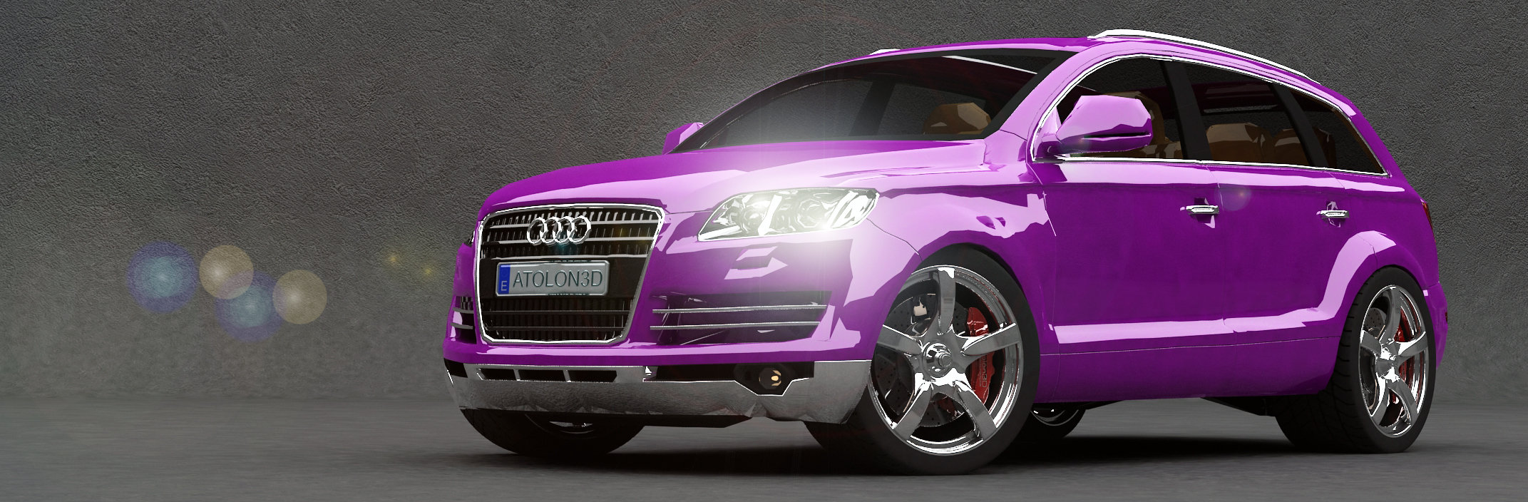

    Por otro lado, os dejo un arreglillo de un coche que ya poste hace unas semanas. Haber que me dicen.
    Miniaturas adjuntas Miniaturas adjuntas se vende carromato (2).jpg   se vende carromato.jpg   se vende carromato (1).jpg

    Hola Minmax, creo que vas por buen camino, pero te puedo dar algunas sugerencias que te ayudarían un poco a merjorar el trabajo.
    Trabajar las subdivisiones, fíjate que eso repercute en la suavidad de los reflejos.
    Creo que los reflejos cromados están muy fuertes y eso hace que quemen a blanco.
    Por otro lado, el tema del antialiasing, te está generando unos bordes dentados en algunas partes.
    Y en cuestión estética los Lens flares que le agregaste a la imagen 1 son un poco electrónicos y creo que no le aportan mucho. Bueno saludos.

    Según veo el coche arece que no utilizas en ningún sitio el MeshSmooth o turbsmooth para suavizar el modelo, lo que repercutiría como dice Leandro en las reflexiones.
    Bueno por mi parte nada más el carro está muy bien solo faltaría suavizarlo un poco. Saludos.
