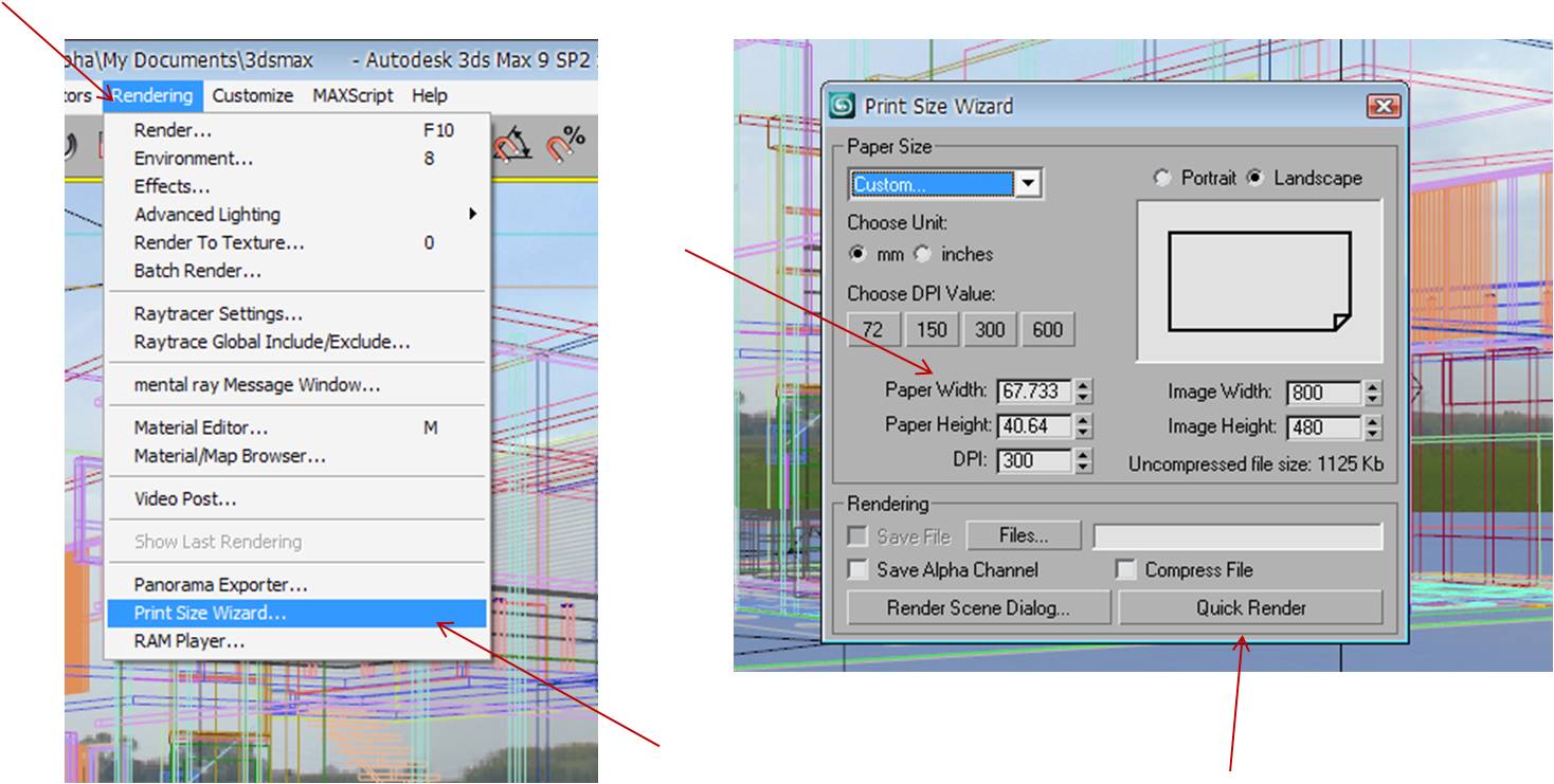

    Rappaniu gracias por tu respuesta (te debo una cervecita) en que parte de la per4siana de render están esas opciones? Si puedes subir un screenshot de ese detalle te lo agradecería y ricopiturro creo que más gansada es imprimir gastanto tinta y papel antes que el preguntar si es que, alguien no conoce sobre el tema. Saludos.

    Bueno pues lo prometido es deuda, después de muchos sobornos sin resultados, me ha entrado un rato de lucides y a qui les va.
    En las imágenes creo está muy claro a dónde ir y donde picar.
    Ya que estas en la ventana Print Size Wizard, ahí creo es muy intuitivo.
    Es cosa de colocar en custom el tamaño del formato predeterminado, si no pues en paper width y height (previamente seleccionado si es en o plg, dependiendo la unidad que estés acostumbrado a manejar) lo ajustas a gusto o a necesidad, y por automático se actualiza en image width y height la resolución.
    Ahí te da la resolución buscada según el tamaño necesitado.
    En caso de que no vayas a hacer ningún ajuste más, picale en quik render y pues y estarás renderizando con los datos que setteaste.
    En cuanto al dpi lo dejaría en 300.
    Como siempre espero le sirva a más de uno. Saludos.
    Vaya, posdata: para carteles, lonas o vallas publicitarias sigan el consejo que puse arriba, no más de entre 2,500 por 1,875 píxeles a 3,000 por 2,250 píxeles serán tiempos de render innecesarios si alguien sabe que estoy en un error con certeza, que hable ahora o calle para siempre.

    Pues nada, genial explicación, era justo lo que necesitaba. Gracias otra vez y salud.
