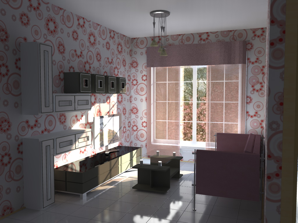

    Salón sencillo 3dmax2008-Artlantis
    Os dejo este sencillito salón, un poco retro, realizado en Max2008 y exportado a Artlandis 2.0.3 para texturizar y renderizar.
    Era la primera vez que renderizaba con Artlantis y me ha sorprendido su versatilidad, facilidad y sobre todo su rapided. Con un Core 2 Duo, 1600MHz, 2Gb Ram y gráfica normalita, cada render ha tardado de 5 a 6 minutos a 1024x768.
    Me parece bastante realista el tratado de las luces con la radiosidad, independientemente de la calidad de texturas y modelado (las cortinas no hace falta qué las comentéis, ya sé que son patéticas, pero no doy para más).
    Al ataque con las críticas.

    Hola te felicito por la imagen me parece bien lograda, pero hay algo un poco extraño con las texturs de los muebles si las revisas las podrás corregir

    Define un poco más la expresión un poco extraño". A simple vista no veo nada raro. Dime que ves, por favor.

    Hola dr gore2000, se ve un poco oscura la imagen para la iluminación que está entrando por la ventan, además si te das cuenta la ventana esta saturada de blanco, eso quiere decir que hay luz a cascoporro por ahí. El sillón esta como un poco acartoonado, deberías de intentar de suavizar esas aristas, porque tiene que ser duro sentarse ahí. Un saludo.

    Hola. Me refiero al filo negro que enmarca la puerta de los muebles color blanco. Además de la textura del sofá me parece muy plana a menos que trates de representa piel o cuero algo así espero te sirva suerte.

    Hola, creo que el empapelado de la pared está muy cargado como para el ambiente, pero igual me gusta, le da un toque interesante.
