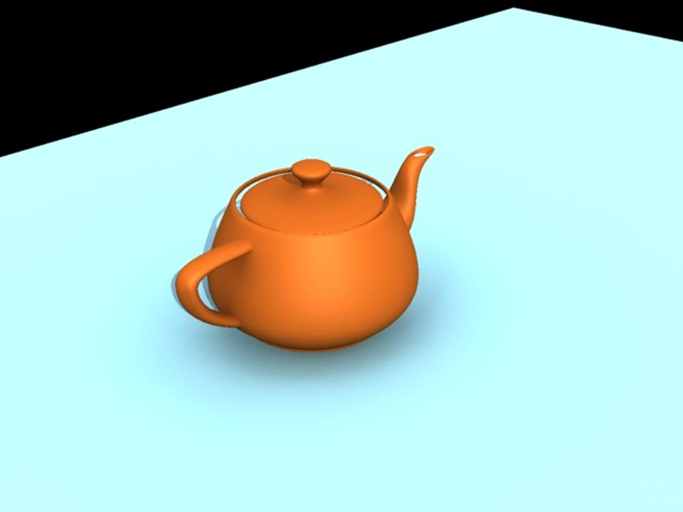

    Buenos días, mira si utilizas el Mental Ray, utiliza una liz de rayos paralelos o la luz fotométrica IES sun, por ejemplo, luego colocas una luz estándar skylight y activas la opción de final Gather (en las opciones de iluminación indirecta del render) y creo que eso te ayudará bastante, de todas maneras la opción del GI también es buena.

    Se puede solo con el Daylight, yo trabajo con Mental Ray y solo utilizo el Daylight, y me da el efecto y la luz que necesite como este ejemplo, es algo rápido que hice.
    Está hecho con Mental Ray Sun & Mental Ray Sky solamente, sin reforzar con otras luces, lo importante es tener activado el Logaritmic exposure con suficiente brillo, FG+GI y listo.
    Si necesitas más información me avisas.
