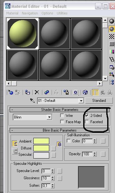

    Los planos en 3dsmax son así por defecto. Al aplicarle un material marca la casilla 2-sided (en el visor no se verá pero al renderizarlo el plano se verá por los dos lados. Te dejo una imagen.

Nombre: Dibujo.JPG
