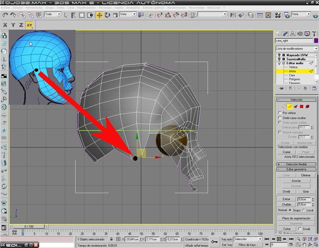

    Hola amigos. Estoy nuevamente familiarizándome de nuevo con este mi fantástico programa 3ds Max el cual y muy a pesar mío me he visto obligado muchas veces a dejarlo por causas laborales, así pues empiezo con lo más básico para ir.calentando.
    Bueno, el problema es que como veréis en la fotografía ya tengo parte de la cara y el cráneo completo, estoy siguiendo el tutorial de Juana al español (gracias a Tetkaneda) en el que veréis una fotografía arriba a la izquierda, lo que me propongo a seguir a extruir la arista marcada como hasta ahora lo iba haciendo (mover / may+arrastrar) y mi sorpresa es que se me mueve la malla, más bien las aristas conjuntas a ésta. He cambiado el orden de los modificadores en la persiana y nada, también los he borrado y se siguen moviendo aristas que no quiero.
    El caso lo he resuelto convirtiendo de nuevo a malla editable la cara en cuestión, pero no sé si esto debe ser así o lo más seguro halla cometido algún error que no logro verlo. Y si así habría que hacerlo, porque ha dejado de ser malla editable?
    Por eso expongo esta duda que de seguro sabrán ustedes resolver en un pis pas pero que a mí ya me tiene un poco mareado ya.

    Hola? Hay alguien ahí.¡? Me gustaría saber porqué me ha pasado esto, aunque como ya dije antes puedo seguir trabajando volviendo a edtir malla, pero la verdad no entiendo por qué he de volverla a editar cuando ya lo esta.
    En fin, a ver si alguien me saca de la duda.
