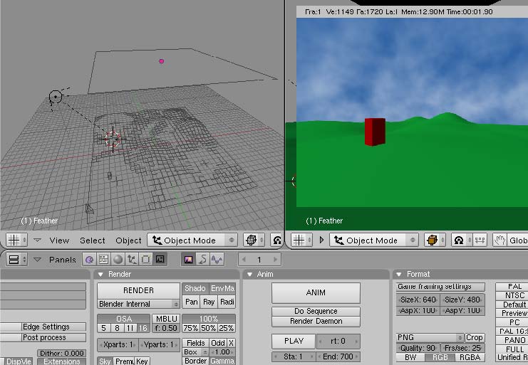

    Además, necesitamos un buen entorno CG donde tendrá lugar la escena. Para ello creé un plano, lo subdividí un par de veces y levanté algunos puntos para lograr el efecto de un terreno. Luego asigné un material verde, luz apropiada y textura Sky en el panel world.
    Por supuesto, nos gustaría tener a un protagonista interactuando con las plumas mientras caen (ese es el objetivo de la escena, ¿cierto?), pero eso implicaría además, adentrarse en el modelado y la animación de personajes, lo que se sale de nuestro objetivo en este tutorial. En lugar de nuestra querida dama, usaremos un cubo como nuestro principal actor estático.
    Con todo ello en escena, ya estamos listos para seguir. Por ahora, deberías tener algo similar a esto:
