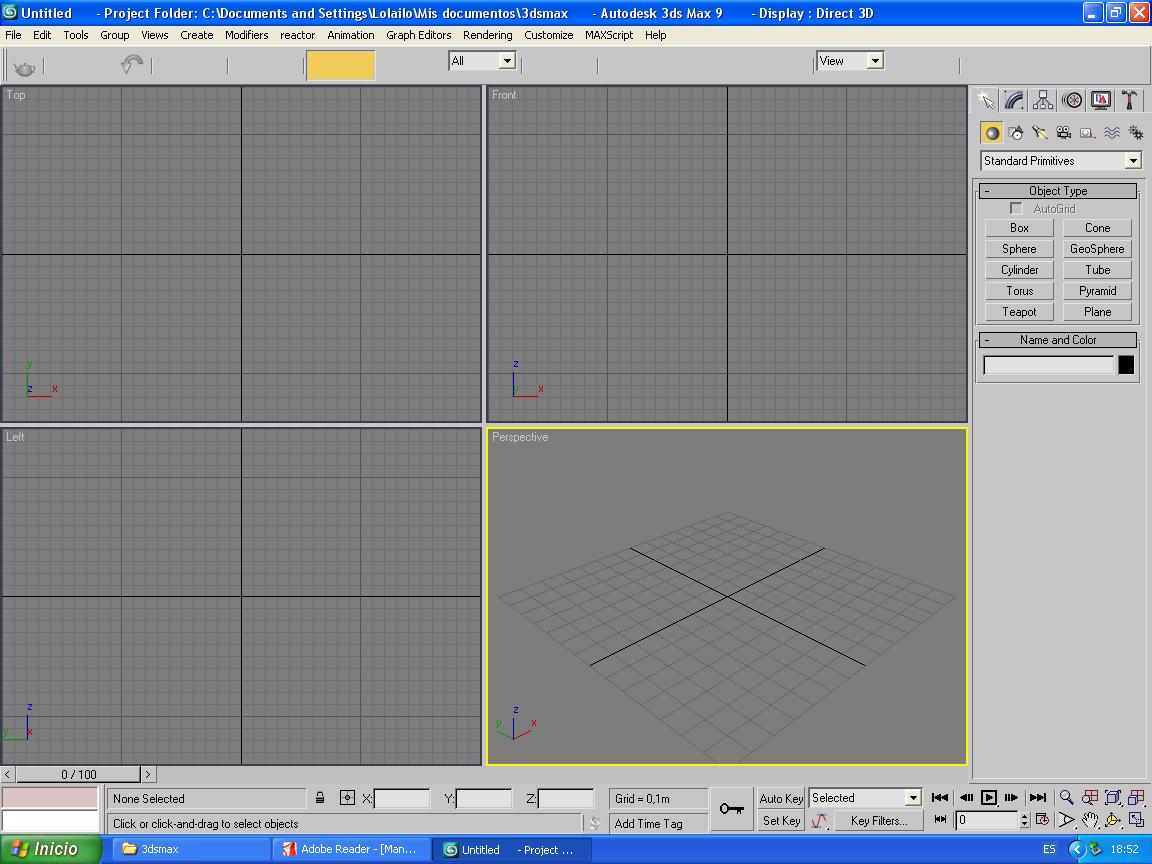

    Problema en 3ds Max 9
    Buenas a todos/as, mi sorpresa ha sido al abrir hoy el 3dsMax resulta que todos los iconos de la barra superior me habían desaparecido, he estado toqueteando, pero no he conseguido nada, si alguien supiera como solucionar esto estaría muy agradecido ya que soy novato y me voy apañando, pero voy un poco a tientas. Un saludo y gracias.

    Se pudo a ver escondido en un par de lados para que no tengas que andar buscando eb customize, en las opciones de arriba ok, te saldrá un desplegable busca customaize UI justo ala mitad cuando le des ai te sale un cuadro donde pone tres ventanas dos juntas arriba y una más grande abajo en las de arriba hay cuatro opciones cliquea en la prinera la que es por defecto defaust aceptas y lista vuelve como antes, nota en ese citio lo configuras como quieras puedes poderlo oscuro su quieres, espero a verte ayudado chau hasta luego.

    Bua muchas gracias facun2 ya me aparecieron todos los iconos y por lo de la ortografía estas más que perdonado. Un saludo.
