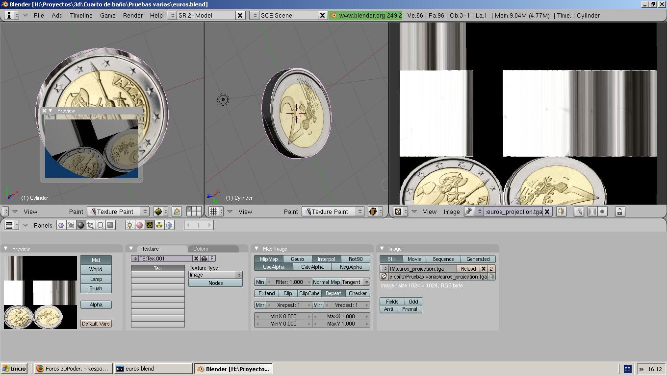

    Buenas. Estoy intentando aprender cómo funciona esto del projection painting, el caso es que, siguiendo un video tutorial de YouTube he conseguido pintar bien los objetos, pero al renderizar no se ve lo que he pintado.
    ¿Qué tengo que hacer para que se vea?
    Otra cosa es que, al grabar y salir, cuando vuelvo a entrar me ha desaparecido lo que pinté, ¿Qué tengo que aplicar el pintado en algún sitio antes de salir? Gracias de antemano.

    Gracias ángelsan por responder tan rápido, y perdona mi ignorancia, pero. Cuando dices asignarle esa imagen como textura, ¿te refieres a la imagen que cargué para hacer la proyección? Es que si le pongo esa sale mal.
    Veo que si en vez de darle a load, elijo una que hay creada que es la creé en el editor UV y que aparece lo que he pintado tampoco sale bien.

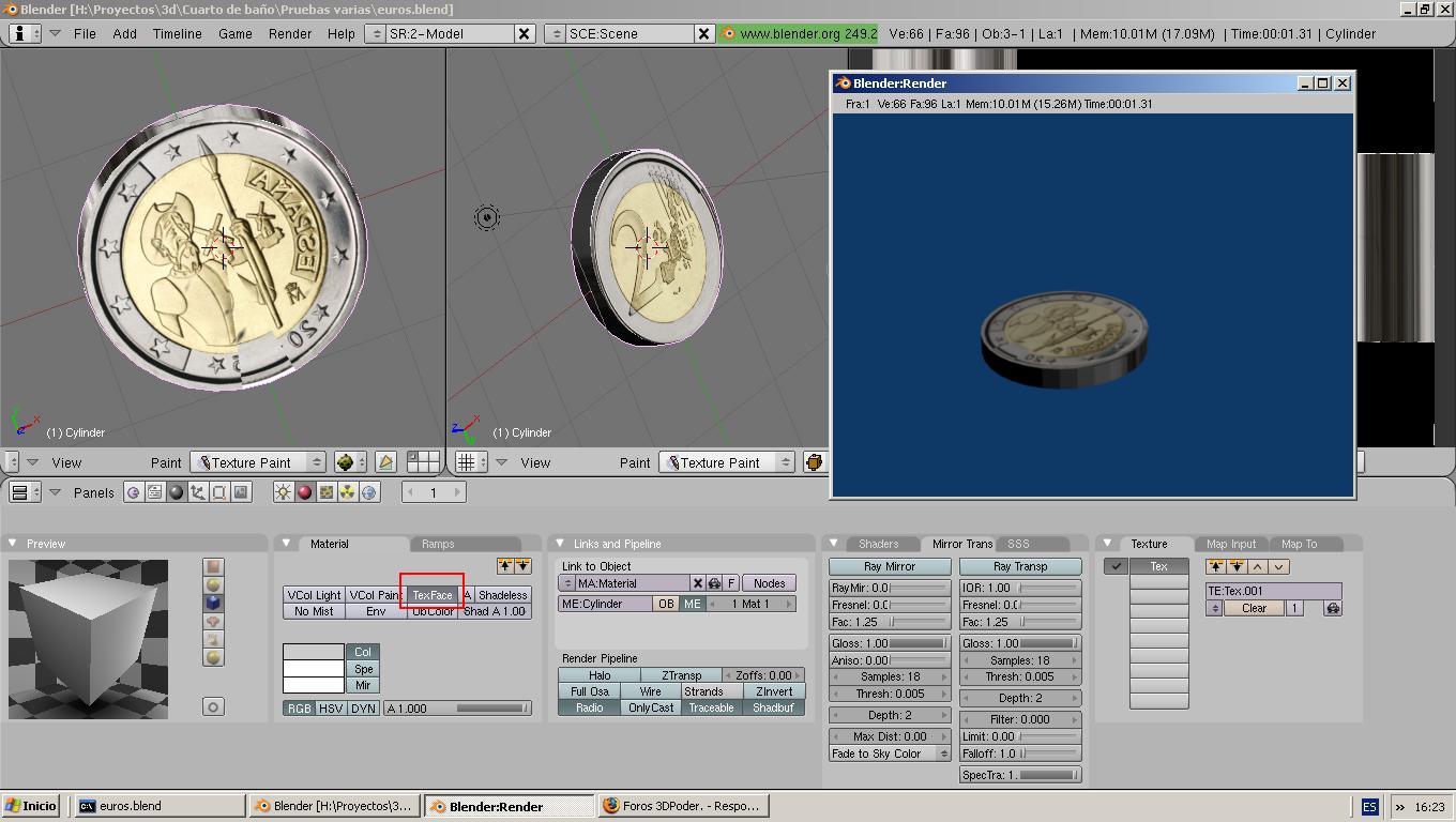

    Nada, ya he averiguado lo que pasaba. No hay que cargar la imagen en la textura, simplemente hay que dejar pulsado el botón Texface en el panel de materiales.
