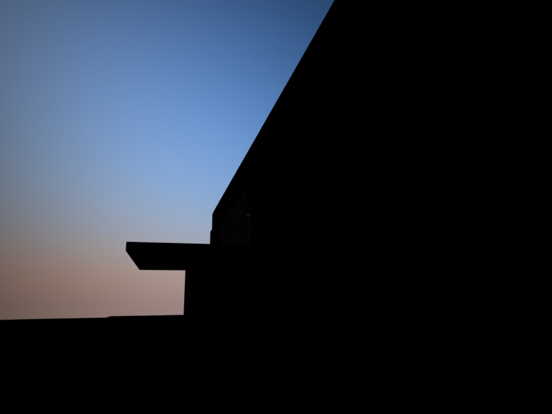

    Hola a todos. Estoy empezando con 3d Studio (max 2010), actualizando lo poco que sabía e iniciándome concretamente en Vray.
    Tengo serios problemas, y creo que son bastante básicos, pero, aunque me leo y releo tutoriales y busco en este y otros foros no acierto a ver los fallos. Algo tengo mal marcado, o algún parámetro alto o bajo.

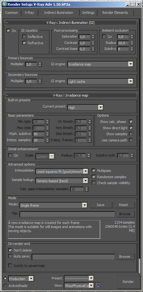

    Adjunto los parámetros de mi render, por si alguien, en un primer vistazo, ve alguna locura. No sé si hará falta adjuntar algo más.
    La imagen me sale negra, se ve el cielo, como crespuscular, y en el edificio no parece calcular nada (se ve negro, aunque durante el renderizado, se mueven puntos en la pantalla, como si calculara). He probado a subir la intensidad de la luz a 20 (por probar locuras) y se ve el cielo blanco quemado, y algo en el edificio, como si calculara, pero al terminar, en el proceso de rendering image, lo vuelve a poner todo negro.
    La maqueta la hice en AutoCAD 2010 y la pasé al 3d Studio. El motor es Vray advance 1.50 sp3a. La luz es una Vray Sun y la cámara una Vray Physical Camera.
    Si a alguien se le ocurre algo, mil gracias. Mientras sigo leyendo tutoriales a ver si doy con la clave. Gracias y más gracias. Saludos.

    Prueba a activar en Vray: global switches, lighting, lights y en default lights lo pones en of. Según veo en tu imagen inicios con Vray 1.jpg lo tienes mal. Suerte.

    Muchas gracias Pototo. He hecho lo que me dices: he activado lights, y defalut lights lo he puesto en of. Tiene mucha mejor pinta al calcular, pero cuando termina de renderizar: se pone en negro, como la fotografía que publiqué anteriormente de la maqueta.
    No sé si será porque tengo un Vray instalado defectuoso (aunque ya instalé varios de distinta procedencia), o mismamente el 3dstudio (aunque cuando lo hago con Mental Ray no me ocurre este problema).
    Sigo investigando y gracias por el consejo. Saludos.
