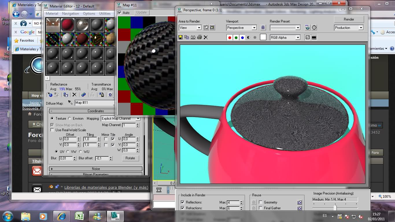

Esto es lo que me pasa quiero poner carbono en la tapadera, pero a la hora de renderizar mirar cómo queda a que puede ser debido?
Http://![]()
Http://![]()
Lo primero que tienes que hacer es aplicar un uvw-map de tipo planar a la. Tapa, para que no te deforme la textura. Lo segundo es en los materiales que usas activar la casilla double side.
Para que te renderice la parte interior de la tetera.
Espero que te sirva.
