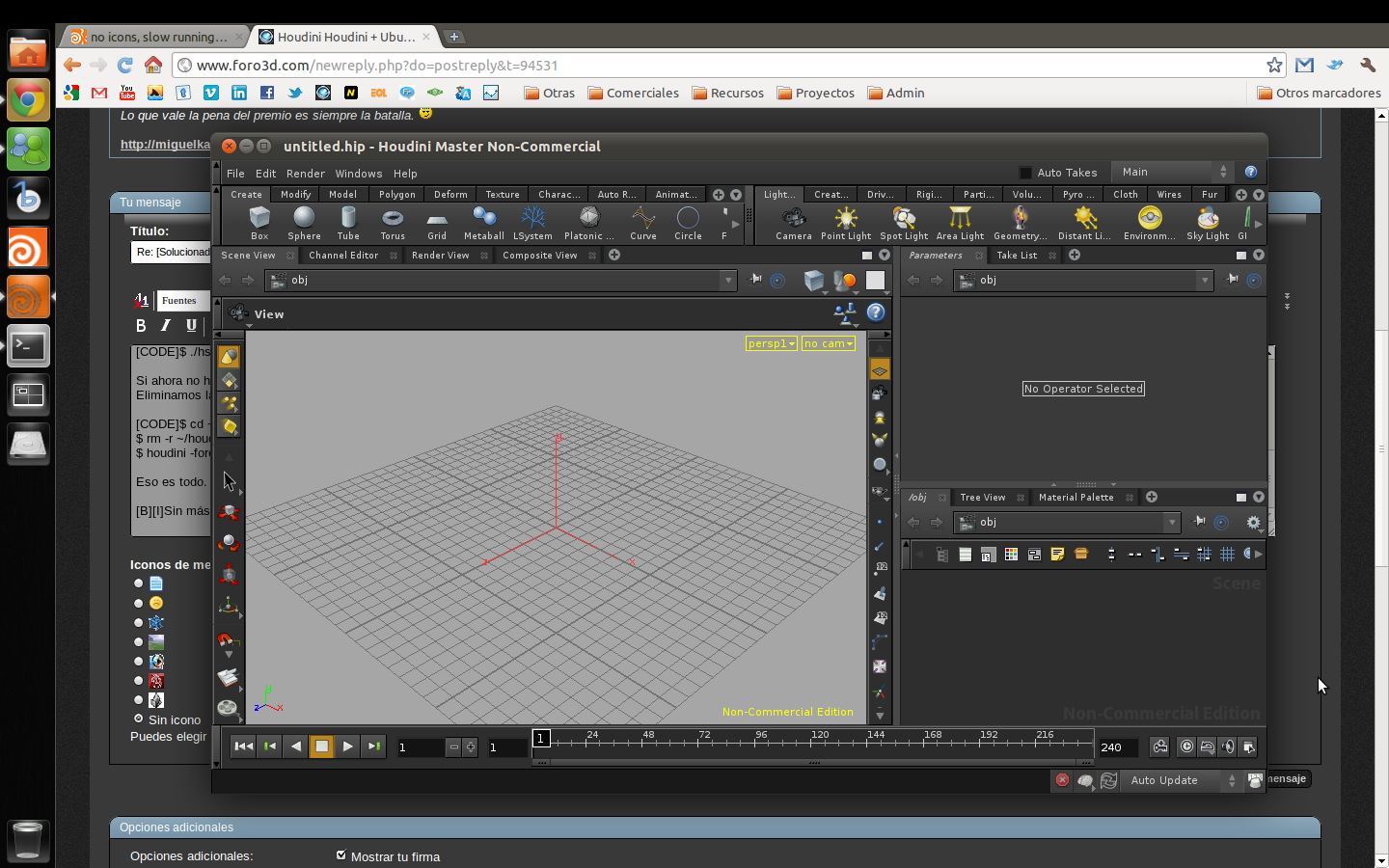

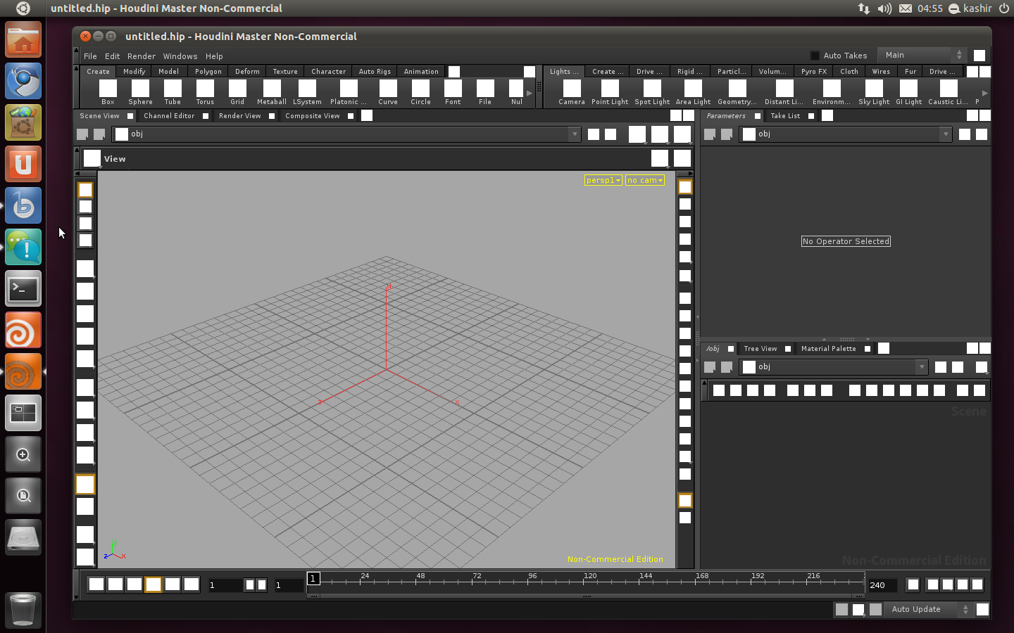

Bueno, problema solucionado. Aquí va la solución para Ubuntu x64 y Houdini x64, sacada de los foros de SideFX por el usuario Edward.
Abrimos terminal y escribimos lo siguiente.
Ojo, el primer comando se refiere a versión y build de Houdini, en mi caso versión 11 y build 733. Seguramente no sea la misma build, así que, basta con escribir cd /opt/hfs y pulsar tab para que se autocompleete con vuestro directorio.
Código:
$ CD /opt/hfs11.0.733/.
$ source houdini_setup.
$ echo $houdini_build_kernel.
$ CD hsvg.
$./hsvg $h/help/nodes/images/Fov, SVG -o/tmp
Debe dar un error libgio, se arregla así:
Código:
$ sudo mkdir oldlibs.
$ sudo mv lib* oldlibs
Al hacer esto hemos movido las librerías que crean conflicto en un nuevo directorio. Ya podemos usar el comando que daba error anteriormente:
Código:
Si ahora no hay errores, ya debe estar solucionado.
Eliminamos la caché de iconos y abrimos Houdini.
Código:
$ CD ~.
$ rm -r ~/houdini10.0/config/icons.
$ Houdini -foreground
Eso es todo. Aquí tenéis el mensaje original en inglés: http://www.sidefx.com/index.php¿opti...&p=82774#82774.
