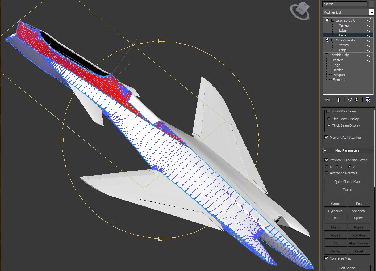

    Hola, maestros del 3d, les tengo una duda que espero que me puedan responder ahí les va. Tengo un archivo en el cual trabajo en metros, que consta de varios objetos, a los cuales previamente les he colapsado varios UVW maps de tal forma que todos en principio me quedan a la misma proporción, hasta ahí bien, pero a la hora de editar algunos seams necesarios, cuando le hago a la opción de quik planar map (la cual para hacer un correcto texturizado en Adobe Photoshop debo de darle) este me lo descuadra haciendo llegar a la selección hasta los bordes del cuadrado del Unwrap, mi pregunta es como hago para que aún al hacer al quik planar map aún mantenga la proporción?
    Les adjunto imágenes para que lo vean mejor.
Nombre: parte1.jpg
Visitas: 901
Tamaño: 125.2 KB
    Estos son los objetos y se ve en uno de ellos los seam.
Nombre: parte2.jpg
Visitas: 696
Tamaño: 176.3 KB
    Esta es la selección a la cual debo de darle el quik planar map.
Nombre: parte3.jpg
Visitas: 449
Tamaño: 57.9 KB
    Al darle al edit como ven, las partes no están a la misma proporción cuando antes de modificar los seams si lo estaban.
Nombre: parte4.jpg
Visitas: 566
Tamaño: 236.9 KB
    Y como pueden ver en esta selección aún no le he dado al quik planar map, y si se fijan bien el contorno en el viewport no es el mismo que en el edit del Unwrap, lo cual al texturizar en Adobe Photoshop me da problemas de continuidad, en la de alado como verán si esta con el mismo contorno.
    Espero que me puedan ayudar, gracias.

    Hola, para la persona que le pase, pues lo he solucionado, a medias, si bien no puedo mantener la referencia a 20pregunta del UVW map, si puedo hacer que todos los objetos después de manipular los seams estén a la misma proporción entre todos, espero que a alguien le sirva esto, los pasos a seguir míos fueron.
    1.- Como quería que la referencia fuera a 20pregunta (el cuadrado este del Unwrap) hice un plano de 20 por 20 metros, yo ya tenía todo configurado en metros.
    2.- Hago la selección de todos los objetos que quiero meter en ese mapeo, aconsejable que hagan un grupo de selección, y como en mi caso le había colapsado UVW maps con anterioridad, esto me crearía problemas después, para que se reseten les aplico a todos un UVW mapping clear, y colapso.
    3.-con todos los objetos seleccionados (incluyendo el plano de referencia), le aplico el UVW Unwrap, y procedo a crear y modificar los seams como convenga.
    3.1.- Yo por sea caso, como trabaje con 18 objetos en un mismo mapeado, después de modificar los seams, en los métodos de mapeado (box, planar, cylinder.) le di al bo x, se me creo una caja y esta la moví un tanto al lado, el por que lo hice. http://www.youtube.com/watch?v=6rxusq2hota en este video de dónde aprendí esto, lo hace y al parecer es para que todos los mapeos después irán referenciados al tamaño de esta caja.
    4.-una vez creados, en las opciones del Unwrap para que todos los mapas se mantengan proporcionales, hay que desactivar la opción que dice normalize maps.
    5.- Ahora viene lo raro, con los seams ya hechos, darle a un mapeo cualquiera (me refiero a que todas las Faces del mapeo estén en rojo) y darle al método de mapeo que más convenga, (en mi caso uso mucho planar), si le dan al edit del Unwrap, verán que ese mapeo se vuelve enorme y el resto se queda pequeños.
    6.-darle otra vez al botón del método de mapeo para que se desactive, y deje manipular a los demás, y de la misma forma van haciendo (selección y luego método de mapeo), y todos van apareciendo en dimensiones enormes, pero a la misma proporción.
    7.- Una vez ya tengan los varios objetos hechos, los ordenan dentro del cuadrado de referencia (a este también se le hace el paso 5), y lo escalan hasta hacerlo acorde con el cuadrado del Unwrap, una vez ya lo tengan acomodado, lo pueden eliminar.sip ya lo sé, este paso es un tanto chapucero.
    Renderizan el UVW template y eso debería servir, bueno a mí me sirvió.
    De seguro alguien sabe cómo hacer esto mejor, pero de momento es todo lo que me ha salido, gracias.
