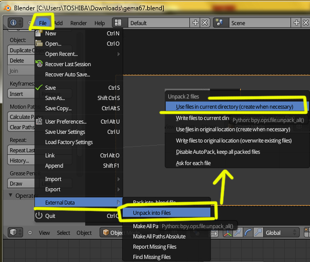

    Lo de la esfera no está en el blend, pero puedes poner tu una con material Glossy con el roughnes a cero. La imagen HDR esta empaquetada. Si tienes algún problema con la ruta, borras el background y vuelve a crearlo.
    Para desempaquetar las texturas.
    File > external data > unpak.
    Y te creara una carpeta llamada texture en la misma carpeta.
