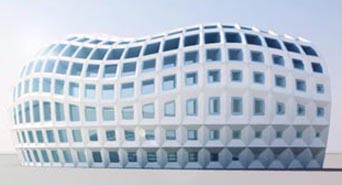

    Gracias por el comentario. Me dedico a infoarquitectura, o sea que me refería más a sólidos en los que se les quiere dar un tratamiento orgánico o una gradación, echa un vistazo a las imágenes de ejemplo, creo que ParaCloud es un buen software para ello, pero alguien sabe si se podría conseguir un modelado fácil de controlar de este tipo sin salir de 3ds Max? Ha de ser con max script? Gracias.

    He encontrado este enlace: http://www.nzarchitecture.com/blog/i...ript-Autodesk/. Por lo visto es algo en evolución y se está desarrollando en diferentes plataformas, Autodesk ha creado su propio lenguaje script para este tipo de modelado, o se si max script usa el mismo, las últimas versiones de AutoCAD lo utilizan.
