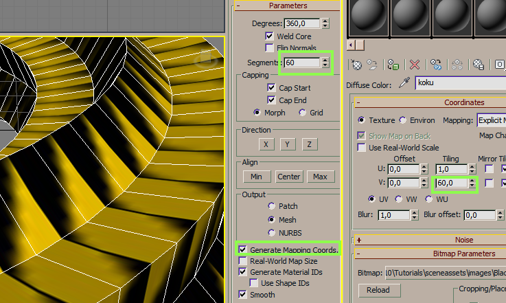

    Hay dos técnicas. Una si el objeto tiene el modificador lathe en la pila aún. Ahí marcas que genere UVS, y controlas el tile en el material, ¿cómo se ve.
    Si haces coincidir los números, puedes hace que el mapa ocupe los segmentos que desees.

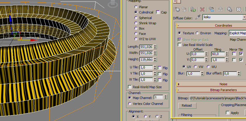

    Si el objeto esta convertido a malla, puedes agregar el modificador uvw mapping en cilindro, usualmente haciendo Tile en u en vez de v.
    Del mismo modo, puedes controlar las repeticiones con toda precisión y comodidad.

    Muchas gracias por la respuesta. Si, todavía tenía el lathe sin más modificadores por lo que la primera opción me ha servido. Lo que hacía mal es que me centraba en intentar hacerlo con el UVW y era tan sencillo cómo hacerlo desde el editor de materiales. Muchas gracias nuevamente.
