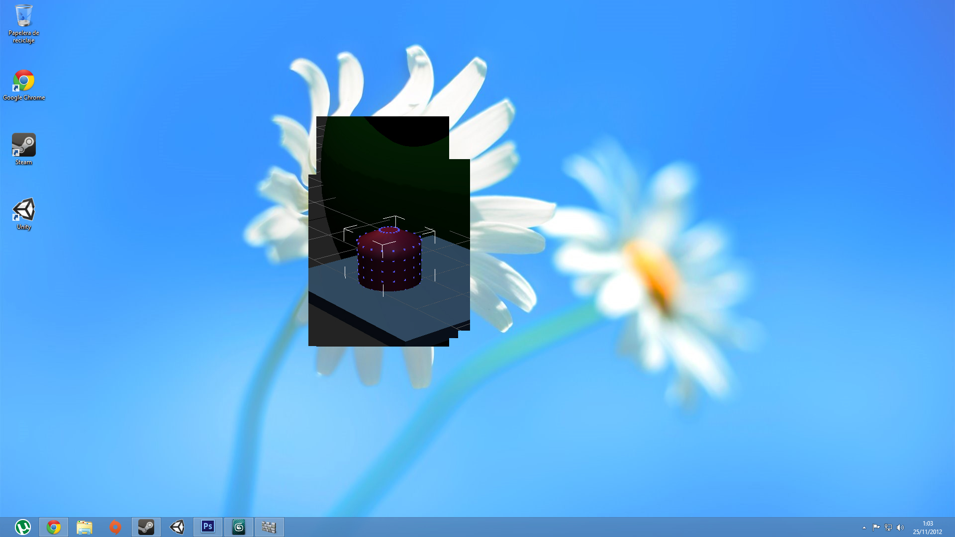

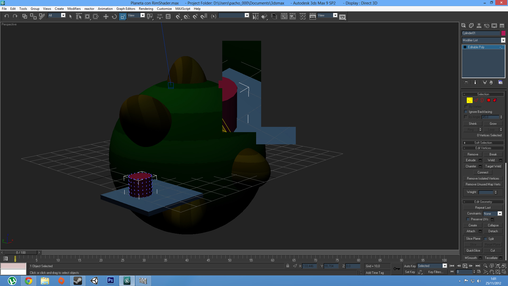

    Buenas, tengo un problema bastante raro, no hace mucho actualice a Windows 8 y me han ido apareciendo pequeños problemas con 3dsMax como las que pongo en las imágenes.

    A alguien más le ha pasado? Esto me pasa desde que instale Windows 8, en Windows 7 me iba bastante bien.
    Decir que la versión de max es la 9 a secas.
    Espero que me podas dar claridad en el asunto por que la verdad que el tema me mosquea bastante.

    Parece que los driver de tu gráfica se están peleando con los programas, no creo que sea del 3ds o del Windows 8, al que por cierto, por el momento odio.
    Actualiza tus drivers de gráfica y mira si hay una nueva versión Windows 8 compatible. Hasta luego.

    Nada, he reinstalado hoy los drivers unas 3 veces, tanto desde la propia AMD como desde MSI, pero bueno no es lo único que pasa, Adobe Photoshop también va de aquella manera.
    Por cierto, por si interesa la gráfica en cuestión es una MSI twin frozr i power edition de 2 Gb.

    Esto pasa por actualizar tan pronto a Windows 8, diría que el único soportado para Windows 8 es 3ds Max 2013. Y yo de momento no me arriesgaria.

    El problema sucede con algunas funciones específicasi Porque a mí me sucede eso cuando oculto o muestro elementos (Hide selection, Hide unselection, etc)

    Autodesk solo certifica en Windows8 3dsmax 2013 y 2014.
    Estas usando una versión muy antigua de 3dsmax. Esa versión estaba optimizada para Windows XP.

    Esa versión de max creo que no está preparada para W8.
