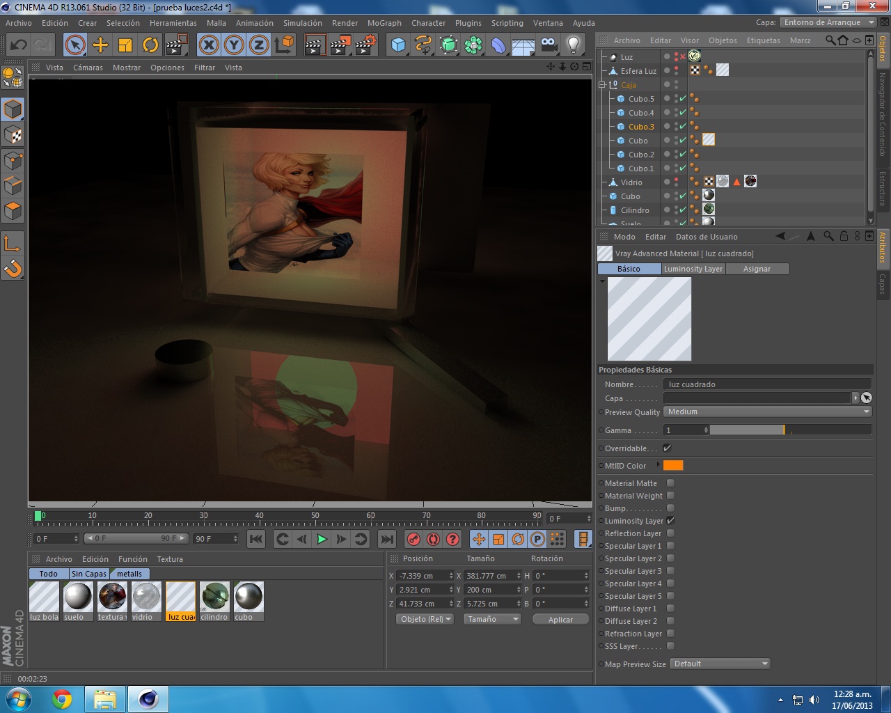

    Hola nuevamente a todo el foro3d, aquí estoy con una nueva pregunta, estaba práctica iluminaciones porque quiero hacer una escena nocturna con un Banner encendido y decorarlo con varias luces IES, pero me di con un problema, al colocar el objeto luminoso en la caja, el objeto se reflejaba en la pantalla con una iluminación demasiado dura, resolví el problema activando Direct Illumination Parmaters y el modo invisible, pero mi pregunta es cómo puedo sacar esa iluminación dura del reflejo, para qué me entiendan mejor aquí les dejo unas imágenes.
Nombre: prueba luz2.jpg
Visitas: 1319
Tamaño: 247.4 KB
    En esta imagen se nota mejor la iluminación dura en el reflejo.
Nombre: prueba luz4.jpg
Visitas: 857
Tamaño: 285.8 KB
    Espero que me puedan ayudar. Gracias.
