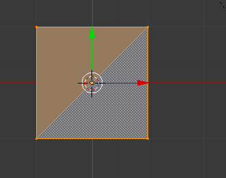

    Si tienes una cara partida en dos triángulos y haces lo que te han dicho, se convierte en cuadrado, pero si es un solo triángulo que tienes modelado no va a desaparecer.
Nombre: Tris.jpg
Visitas: 123
Tamaño: 158.5 KB
ID: 183767 Clic en la imagen para ver su versión completa.
Nombre: Tris 2.jpg
Visitas: 122
Tamaño: 47.9 KB
