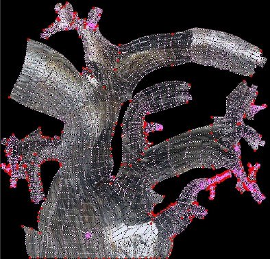

Árbol. Mientras mapeaba UV el árbol fue un desafío, modelar fue fácil y rápido. Mapear UV fue complicado pues quería qué la textura del árbol fuera simple por el frente (desde atrás solo hay un borde desde la cima del fondo y una de las ramas). El verdadero salvavidas aquí fue live Unwrap, transform y pinning vertexes. Solo ajusta los bordados correctamente, selecciona todas las mallas de tu cara en modo UV (si tú tienes la nueva prueba de Blender, el modo de herramientas UV estará en el modo Edit), presiona U, y selecciona Unwrap. Ahora ve a la ventana de edición UV y selecciona los más importantes vértices del árbol cómo se muestra aquí (los puntos rojos) en la figura 5.
Nombre: making-of-chica-de-cristal-en-blender-imagen-5.jpg
Visitas: 466
Tamaño: 59.9 KB
Es mejor usar la brocha seleccionada (tecla B), porque a veces los vértices del UV no están unidos. En este caso, deseleccionar los vértices punteados y seleccionandolos otra vez no moverá los vértices punteados. Cuando muevas los vértices punteados y al deformación UV, ten cuidado. Mientras menos pines agregues mejor. Toma tiempo aprender como funciona, pero el tiempo vale la pena.
Lo avanzado de este método es que puede regresar al modo edit y cambiar tus bordes juntados en la malla, pero desenvolviéndolos otra vez no borrara tus vértices punteados. De esta forma no debes empezar todo el proceso otra vez si encuentras un borde juntado perdido.
Sobre el árbol yo use dos mapas UV. El primer mapa UV es para hornear, el cual no puede excederse a si mismo y debe estar dentro de los bordes del mapa. El segundo mapa, aquí en la figura 6, es para texturas. No necesita estar atado al área del mapa pues las texturas del árbol son sin juntadas.
