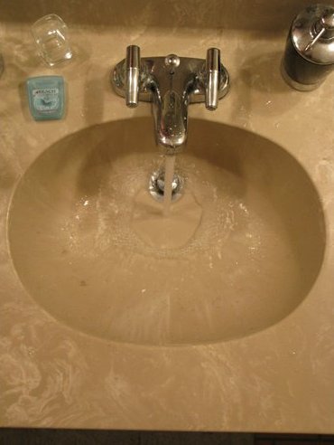

    Muy logrado, podrías probar a hacer menos transparente el chorro de agua qué sale directamente del grifo, con ese caudal y presión, se vería como una cortina tubular (es como observar una cascada de agua) menos transparente, igual pasa con la zona del lavabo donde golpea el agua, se forman burbujas y a veces espuma, esto es porque el agua se oxigena. Como lo tienes tú, seria como tener el grifo a medio abrir, el chorro sería más curvilineo o espiral y tendría menos caudal. Juega un poco con la refracción del material de agua, a veces parece más densa, como gelatina o un pegamento y pierde el efecto.
    Esto sería un mono-mando a medio chorro, al no tener fuerza, el agua se ve transparente y curvilínea.

    Y esto con el grifo abierto, con más presión, donde se ve que el agua se vuelve menos transparente por lo que te explique arriba. Luego tiene más fácil forma de hacerse dependiendo de si usaste geometría o partículas. Eso si.
