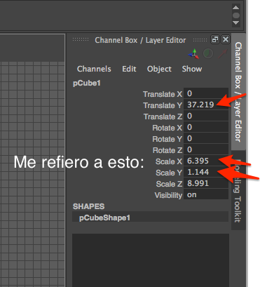

    Cómo poder incrementar los valores de un atributo sin poner el número en maya?
    Intentaré explicarme lo mejor que pueda. He visto en varios tutoriales de modelado en Maya como incrementan los parámetros del Channel Box sin tener que poner la cifra. Lo hacen con una combinación de teclado + ratón, pero no consigo encontrarla. Sería la mar de útil para mí. Es que sé que es una chorrada, pero he probado casi todas las combinaciones y no me sale.

    Depende de la situación porque si no sé las medidas exactas me va bien usar el deslizador hasta ver el tamaño que deseo. Entonces manualmente pongo la cifra con exactitud. En los videos el profesor aumenta o disminuye la cantidad como si usara un deslizador.

    En el Channel Box, selecciona los canales que quieres manejar (el nombre, no el valor), y luego pincha y arrastra en el visor con el botón del medio del ratón. Esta semana he aprendido que se puede hacer lo mismo en el Attribute Editor, pinchando en la casilla del valor a alterar y usando CTRL + botón del medio del ratón y arrastrando sobre la misma casilla.

    Síí. Eso es lo que buscaba. Vaya, como agiliza las cosas está combinación. Es que a veces no sabes bien que parámetros poner y de esta forma es más visual. Thanks.
