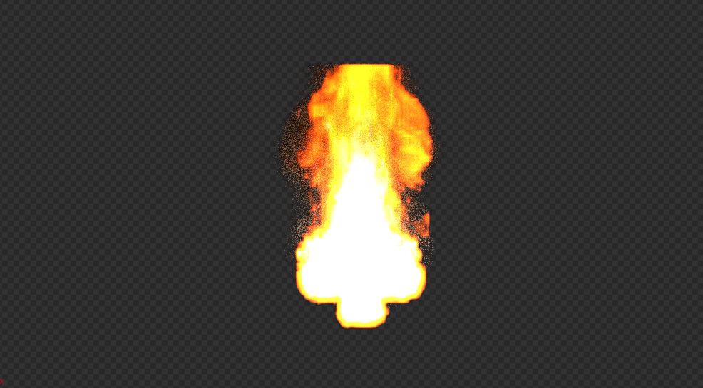

    Total que creo al renderizar las volumétricas con el fondo transparente y los objetos de escena con material Holdout para qué enmascaren las volumétricas donde interfieren, en principio cuando hago preview con Cycles todo queda bien, pero al sacar el render el acabado que me saca con el canal alpha no tiene nada que ver con el resultado del preview. Un par de imágenes valen más que mil palabras:

    Render:
Nombre: RenderBasico.png
Visitas: 2343
Tamaño: 358.9 KB

    Aquí subo un blend en el que puede verse la diferencia entre render y preview.
Nombre: previewFuego.JPG
Visitas: 149
Tamaño: 75.4 KB
ID: 212166 Clic en la imagen para ver su versión completa.
Nombre: Renderfuego.png
Visitas: 3983
Tamaño: 183.9 KB

    Sin tocar nada en el blend que has subido, simplemente apretando F12, me ha tirado esto. Prueba a actualizar Blender, podría ser un bug.
    Editado: Veo que es un problema al guardar el archivo, no al hacer render. Ahora te lo miro mejor.
    993
    Volumétricas y transparencia en cycles
    Vale, ahora entiendo lo que me estaba pasando: Firefox me cambia el fondo transparente por uno blanco (¿a quién se le habrá ocurrido?) Por lo que veo tu problema es que en el preview de Blender el humo es mucho más denso que en el render, cosa qué la verdad no debería. He hecho un truco usando la misma imagen como información para él canal alpha y no el canal alpha en sí, y retocándolo con un color ColorRamp lo he ajustado para qué quede lo más parecido posible.
