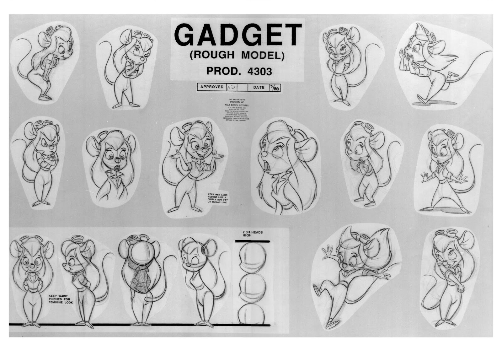

    Con respecto a los hombros, creo que también lo dude, quizá lo deje un poco más relleno y fofo, un hombro no tan humano, sin musculatura. Ya qué ni siquiera voy a simular ropa. Quizá cabello y pelo, pero solo para un único frame de render. Después haré un proxy, por que la PC no me da para tanto. La idea es construir este personaje:
Nombre: Gadget_modelsheet.jpg
Visitas: 270
Tamaño: 268.8 KB
