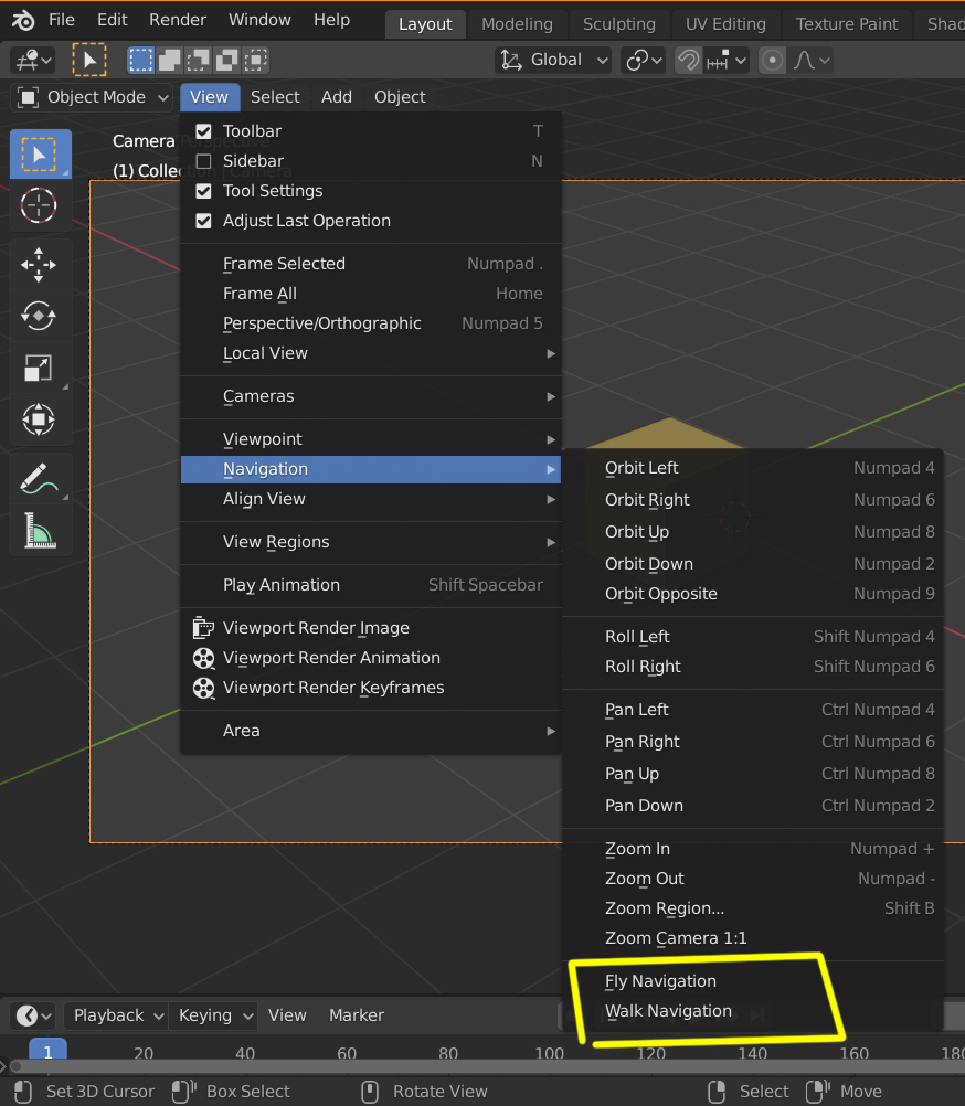

    He puesto el vídeo con las nuevas opciones.
    Y en Navegación tienes las antiguas de Fly y Walk

    Se están intentado quitar todos los atajos de teclado en lo que es el programa.
    De todas formas si que se puede mover.
    Shift presionado, botón central del ratón presionado y mover ratón, sirve para mover de derecha/izquierda arriba/abajo
    Girar rueda del ratón, hace zoom
    Con rueda del ratón presionada, puedes rotar alrededor del objeto. Para centrar el punto de rotación, se utiliza el (.) (punto) del teclado numérico. Esto hace que se coloque el centro de rotación donde tenga el "Origin" el objeto.
    Y supongo que me olvido alguno más.
