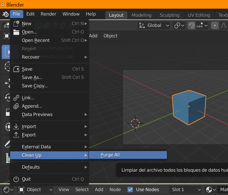

    Por cierto, ahora hay una opción para limpiar todos los materiales y texturas que no estén asignados a algún objeto.

    El problema, Solimán, es que no quería borrar todo porque no me veo capaz luego de dejar el muñeco como quiero luego desde cero, y necesito este muñeco para esta semana que empieza y si no soy capaz luego de dejarlo igual tengo un problema.
    Aun no me siento cómodo con texturas, nodos y demás, bueno, ni cómodo ni nada, estoy pez total y necesito el muñeco para una historia importante esta semana.
