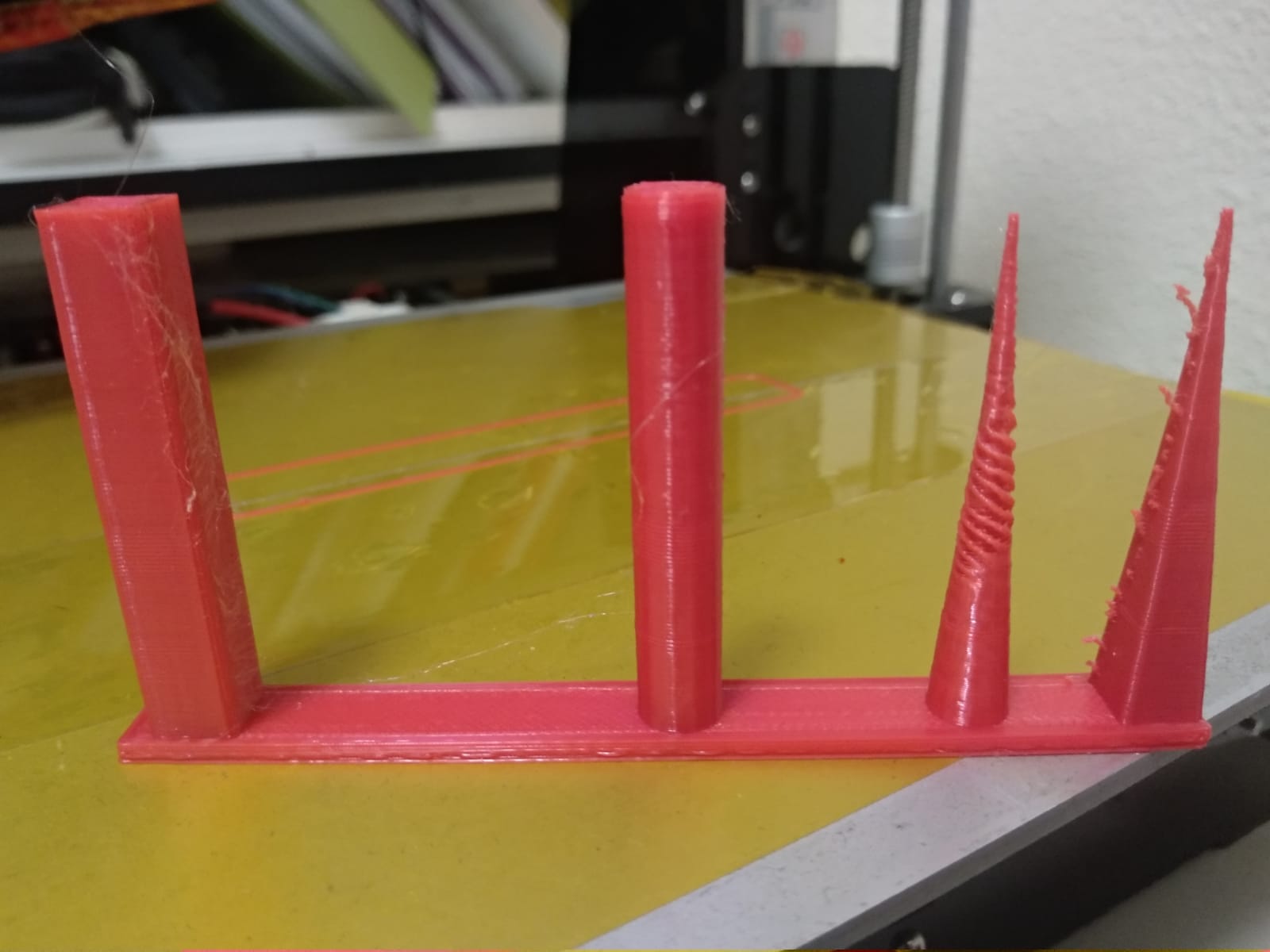

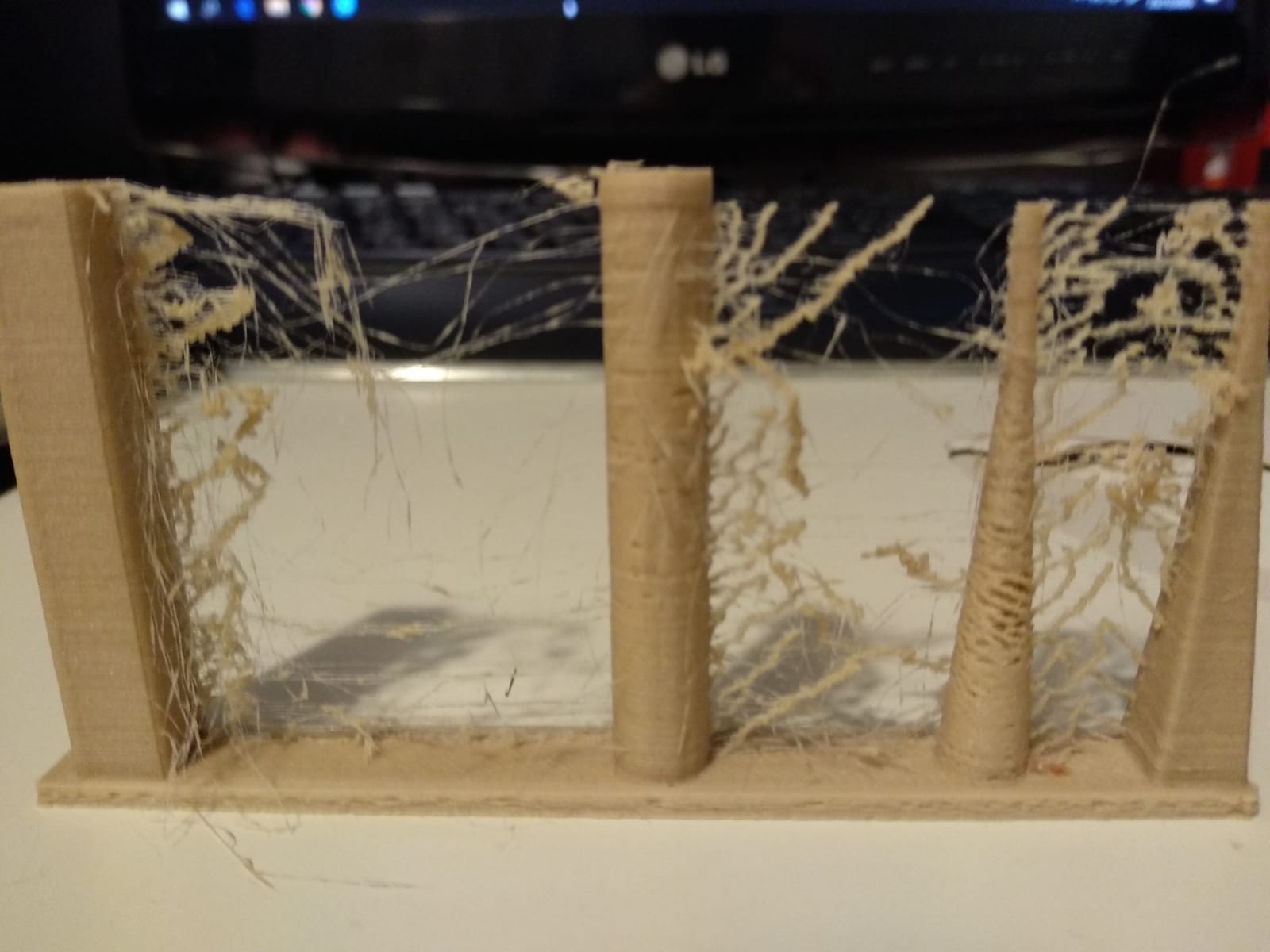

    Buenas gente, tengo una Anet A8 desde hace 3 años, el caso es que quiero mejorar la calidad de mis impresiones, he hecho dos test de retracción y los problemas son bastante notorios, entre exceso de material y falta de material, me gustaría saber como podría modificar los parámetros y que cosas debería tener en cuenta para mejorar lo máximo posible esto, se que con esta impresora la calidad no va a ser excelente pero mejor seguro. Muchas gracias y un saludo.
Nombre: retracción.jpeg
Visitas: 989
Tamaño: 95.0 KB
ID: 236808   Clic en la imagen para ver su versión completa.
Nombre: retraccionn2.jpeg
Visitas: 639
Tamaño: 110.5 KB

    También tienes que tener en cuenta la temperatura, cuanta mayor temperatura más hilitos te va dejar, así que lo primero es encontrar la temperatura de impresión optima, y luego ya liarte con la distancia y velocidad de retracción.
    Nov 2020
    El caso es que tenia una retracción de 6.7 milímetros y una velocidad de 25 milímetros/segundo, he hecho la misma prueba del filamento rojo con 6 milímetros y la misma velocidad y ha sido incluso peor, la temperatura que he puesto ha sido de 200 grados que al hacer una torre de temperaturas me parecía la mejor, pero me sigue dejando los huecos como se ve en la imagen, ¿a que se puede deber? Lo más gracioso es que deja una espiral que no sé si será por el punto donde empieza a imprimir o qué.
