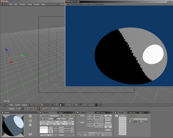

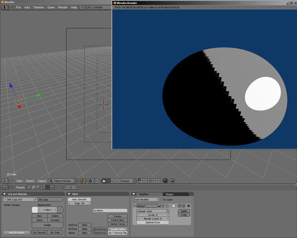

    Hola, soy nuevo en Blender, me encontré con este problema en el ton Shader de Blender, no sé si soy yo o el software aquí agrego algunas imágenes de esto, las sombras me salen dentadas y el Edge no sale del color que le digo sino siempre negro, esto me pasa bastante seguido, a veces, en contadas ocasiones las cosas salen bien, pero son las de menos, además de mi a alguien más le paso lo mismo?

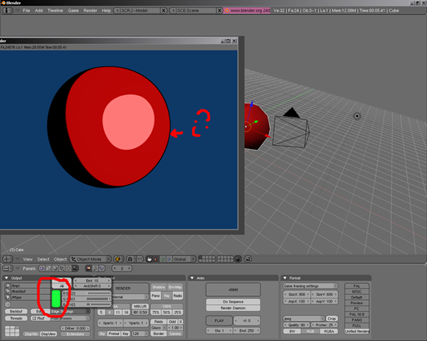

    Aquí está el problema del edge, en la otra me salió bien el sombreado a diferencia de la anterior imagen que salió dentada, si es un error a quien en Blender le digo esto que pasa.

    Es posible que se vaya activando la opción bias que hay encima de radio. Si no, prueba a darle un poco de Smooth al shader, no está bien dejarlo a 0.

    Pulsa el botón bias en el panel de shader. Parece el Terminator problem (http://www.blender3d.org/cms/misc_improvements.355.0.html).

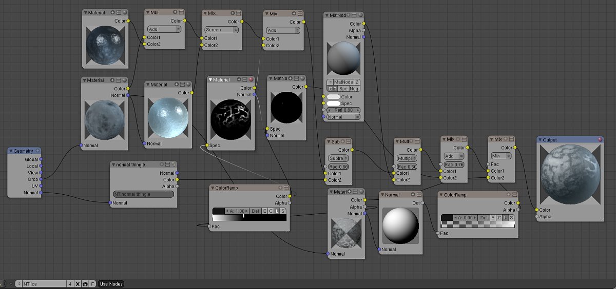

    Respecto a los nodos, en el blog del proyecto orange hay un ejemplo bastante completo de lo que se puede hacer ahora mismo con ese invento (o al menos eso me ha parecido).
    Orange
    "La vida es como el tetris, cuando llegan los palos no sabes como encajarlos"

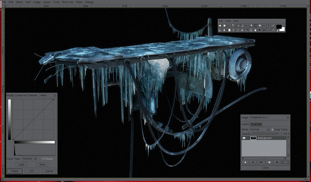

    Y eso que están verdes los nodos.
