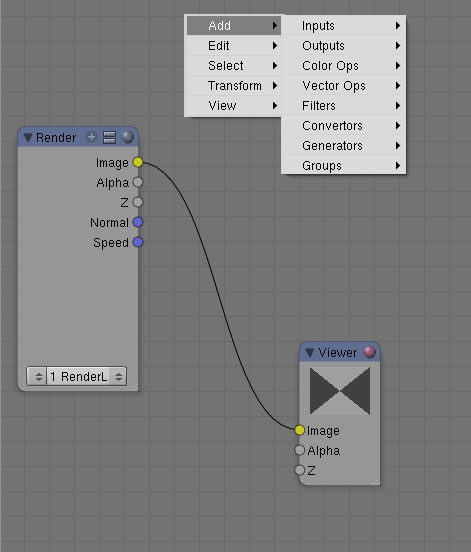

    Buenas, hoy me he levantado con las ganas de hacer el chromakey de Caronte, y lo haré, y espero que para antes del medio día lo tenga, pero al descargarme de nuevo la cvs, para no modificar la que estoy trabajando con mis histogramas, me he encontrado con algunas cosas nuevas.
    1.- Abre una ventana de nodos y pulsa en el icono del compositor (en la barra).
    2.- Pulsa shift+a para añadir nuevos nodos.
    3.- Enlaza nodos entre sí, usando el ratón.
    4.- El último nodo debe ser un composite.
    5.- En f10 pulsa el botón [composite] y ya puedes renderizar con f12.
    En el punto 2 ya se puede hacer como de costumbre, con la barra espaciadora.
    Han agrupado las acciones y ahora para añadir un nodo están agrupados, ¿cómo se puede ver en la imagen, y han añadido varios nodos nuevos, no lo he revisado detenidamente, pero espero que no hagan ninguno de los que estoy haciendo. Saludos y hasta el mediodía.
    Si te fijas en las imágenes que he puesto más arriba, veras que ya he usado nodos nuevos (sepárate, hue saturation), y. No, no hay ningún histograma y mucho menos un chroma.

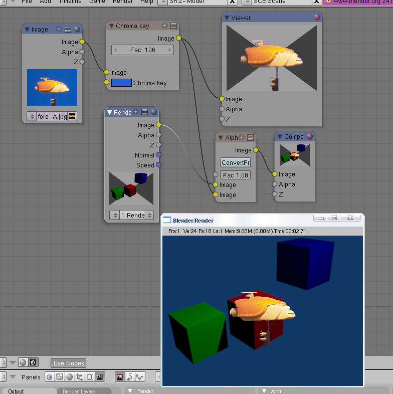

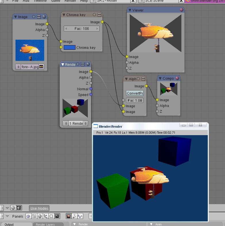

    Bueno ya tenemos el prototipo del chroma ahora empezaremos a mejorar ok?

    Que maquina. Ahora hay que pulirlo para quitarle el reborde, difuninarlo algo, etc.

    Gracias por los comentarios, en 2 horas no he podido hacer más, pero ahora solo queda hacer mejoras para que sean bordes suaves etc. He dejado una copia de la compilación en mí web para que lo podáis testear. www.artresnet.com/David/.
    Cuando termine el histograma juntaré el Glow, el chroma y histograma en una compilación para que podamos probarlo todo.

    Damiles, sobre lo del borde, no sé si ya tienes como aislarlo, pero se me ha ocurrido que aplicando un filtro tipo erode a la máscara y tratando la parte que quede por fuera de esta (eliminando las componentes de color y haciendo un smooth) podría ser un inicio para conseguir un buen chroma.
